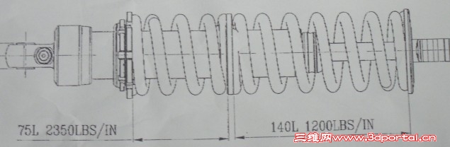

140L 1200LBS/IN
8 h6 C9 G1 p) W9 x! i0 Y$ _这个尺寸是什么意思

$ u1 Z: a! A, K这是指弹簧的刚性系数和工作数值:刚性系数1200磅/英寸。如果图中弹簧实际长度是140的话则压缩后工作长140。否则原始长度是140。

1200LBS/IN  为压缩弹簧刚度,对一个已知弹簧来说是常数,单位:英磅/英寸;- W$ y( z2 _" [" ]
140L  为未压缩时弹簧长度。

L是什么意思,为什么是压缩后的长度呢
 楼主| 发表于 2012-7-27 10:43:51 | 显示全部楼层 来自: 中国天津
图纸上是这么标注的

2楼和3楼的说法不一样,我想知道75和140是压缩后的长度还是自由长度

) `0 t  V$ k6 @9 z按5楼的图纸理解应该是由两根不同的弹簧经垫圈串联组装在一起。

5楼上的图很明显,这是两个不同刚度的弹簧串接,右边弹簧刚度为1200LBS/IN  ,未压缩前长度为140;左边的弹簧刚度为2350LBS/IN  ,未压缩前长度为75。一般弹簧图纸中标注的都是自由长度,标出不同压缩尺寸下的受力图。如果是压缩后长度,除标注压缩长度外,需用双点划线画出自由长度,并标出尺寸。* j, e+ l& m" x' W" |+ j' H) d
另外需要指出的是:一个已知弹簧的刚度是不变的,刚度单位是:压缩单位长度所需用的力,力/长度。

l学习了,谢谢11楼的。这个问题我明白了,现在追加一个问题,我要是实现这样变刚度形式的弹簧除了可以这样串联两个弹簧以外还有别的方法吗
