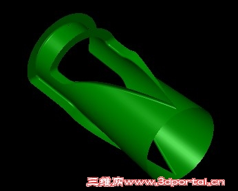

请问用PRO可将这几个散的曲面合并成一个吗?

既然已经是iges , 那直接复制面组 不就好了!

请问复制面组,可以合并成一个曲面吗?就是选的时候一选就是整个曲面。转到其他软件也是一个整面吗?我要转到其他软件上用的。

如果你打算把原始特征去掉,只保留复制后的面组的话 可以 新建个零件, 复制几何的方法得到独立的一个面。。

试了好几篇,还没搞出来,不知是不是软件有问题,启动总提示错误。我是这样操作的打开文件,点选发布几何,ctrl+左键点选所有曲面,然后确定,然后新建一个零件,点重制几何,然后提示选择参考点,怎样选都选不到。请问这样操作有问题吗?

这样做也是可以的,, 你要用复制几何, 用缺省坐标,选择发布几何特征就可以了,

还没做出来,发布几何,复制几何,还不知怎么用,曲面发布几何后,在新建零件图,复制几何怎么也复制不出来

汗。。。这么大的面不要去修了。从画一下还快呀!而且到后面要改的话自己还有参数改。个人看法

我看了一下,也觉得重新画一下快些,省力
