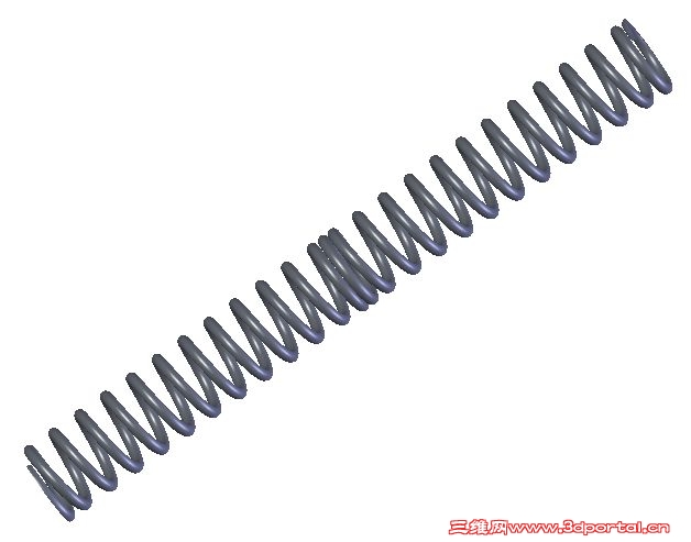

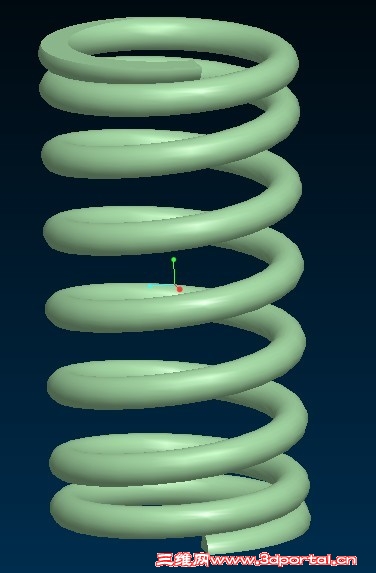

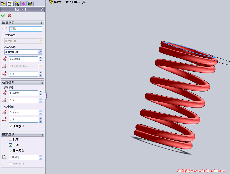

弹簧手册里面的并紧,磨平如何用sw做,看见有人用破衣做的不错,可惜SW弹簧我感觉并紧的地方不容易控制' m& W% H4 Y* T6 P+ i# i* }& N3 n1 g

 楼主| 发表于 2012-7-28 08:40:50 | 显示全部楼层 来自: 中国上海
: `9 j  ~8 j. J; H1 N  H楼上,我一直对这里不满意,看见人家破衣做的不是这样的,% z7 d2 F, w# f2 \2 W
变螺距的做出来我感觉也是和实际的不一样,只有我看见的那个破衣模型和真实的一样?

 楼主| 发表于 2012-7-30 08:41:30 | 显示全部楼层 来自: 中国上海
弹簧.jpg + s) M/ T3 t# N9 Z* j- V& |

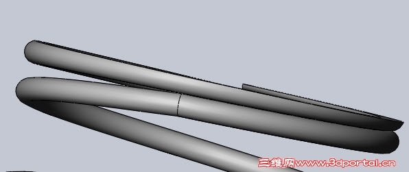

发表于 2012-7-31 00:30:58 | 显示全部楼层 来自: 中国江苏苏州
, i, W& s7 F! h! Q2 x
骚丽的蜗壳丝 发表于 2012-7-30 08:41 static/image/common/back.gif
- u" o0 ?* k: Y0 e' A
楼主的支撑面太小了,弹簧会侧偏,* D9 a1 G/ `8 `5 U6 G. e) W  v1 A
按标准,通常的支撑面为3/4圈。
' q5 d! y$ ?9 L
2 I; _: @. `& c& R yp.jpg
chenjun520601 + 2 技术讨论

 楼主| 发表于 2012-7-31 08:42:29 | 显示全部楼层 来自: 中国上海
7楼的模型怎么没有上传,让大家学习一下,我的图片是别人用破衣做的,我当然知道3/4圈了

发表于 2012-8-11 12:19:23 | 显示全部楼层 来自: 中国广东肇庆
mygc 发表于 2012-7-31 00:30 static/image/common/back.gif
4 k8 y9 l1 y" E) C2 ]: b楼主的支撑面太小了,弹簧会侧偏,
* N% A" D: D: w4 X按标准,通常的支撑面为3/4圈。
3 p7 u/ K- {# ~) q. w' r) p% a
赞一个,我也认为支撑面应该过半才行。

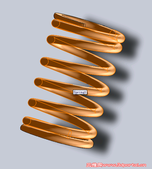

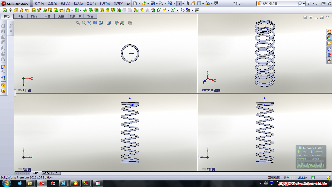

发表于 2012-8-11 13:31:28 | 显示全部楼层 来自: 中国台湾彰化县
本帖最后由 麻吉小亮 于 2012-8-11 13:34 编辑 5 d: W7 e5 S2 U: [0 ]4 W5 t. W
  f5 k* a0 G( U5 D. `" {
是這個彈簧嗎?

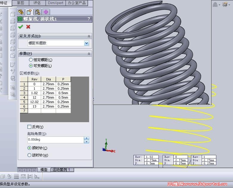

发表于 2012-8-11 16:03:54 | 显示全部楼层 来自: 中国广东韶关
提示.JPG 5 e# I. m( i" @( W" m$ n7 m
关键是螺旋线的画法

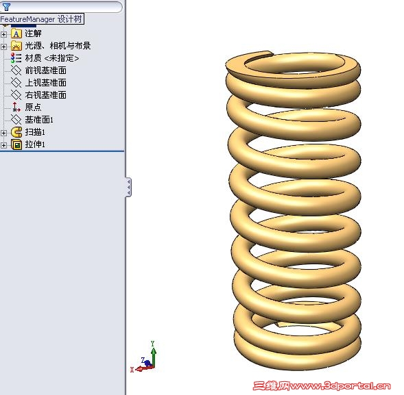

发表于 2012-9-3 11:17:24 | 显示全部楼层 来自: 中国广东深圳
看看附件,再看看文件零件的特征树就明白怎么作了。. P9 z# T- |" c$ f1 D/ S9 w
