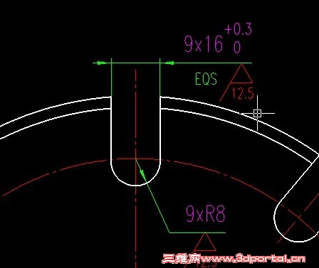

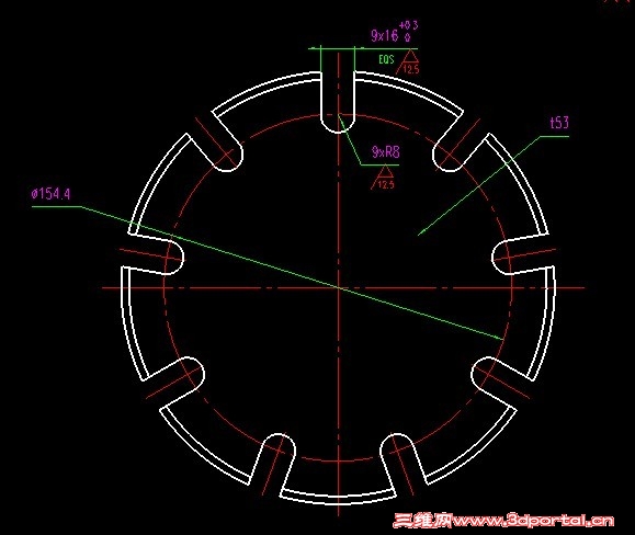

1.产品:预应力受力件。材料:40Cr;厚度:t=53;产量:30W件/年
9 K2 t8 w4 k9 W  @" [0 ?, E( D+ Z2.现状:采用铣削工艺,效率低,成本高。) S2 L& u* H  v& U( S. n0 G
3.工艺试验过程及结论:数控气割:表面粗糙度较好,效率高,但精度无法满足;激光切割:精度可以保证,但因太厚无法执行。
+ }) O6 ^" g5 i, l& j/ H4.研讨主题:在满足产品要求同时,寻求低成本,高效的加工工艺

  e: ?+ j- h2 H7 P/ h' X楼主的 厚度:t=53是工件成型后的总高度还是料厚?从图形比例看应该是后者。那么料厚是多少? 从图形比例看估计是2.5mm左右。如果是这样可以用冷冲模落料(包括U型槽),翻边即可。少数可能要用铣床精修。
6 h# [, u. i. T- Q0 l# {9 T$ `* |6 Z
/ y* p' k3 O. [楼主的工艺效率确实比较低。
发表于 2012-7-26 22:32:49 | 显示全部楼层 来自: 中国浙江宁波
楼主的这种产品量这么大,为什么不考虑用精密铸造工艺或模锻工艺呢?# E5 ~2 C: r3 {" s2 B  R
看楼主那些U型孔的要求不是很高,就算铸造或模锻工艺达不到要求,但放点余量,最后用立铣刀精铣下也可以,: S8 I2 U+ h# `( J4 g
我想这样无论在成本还效率方面都有很大提高。

楼主缺主视图,只有俯视图,看不出厚度。所有我认为工件总厚是55,可以翻边。; _1 T2 L4 l" W8 S* p
误会了。
 楼主| 发表于 2012-7-28 15:09:51 | 显示全部楼层 来自: 中国广西柳州
tangcarlos3d 发表于 2012-7-27 18:19 static/image/common/back.gif( B6 q. E, N7 B8 z* L0 v4 V% K
楼主缺主视图,只有俯视图,看不出厚度。所有我认为工件总厚是55,可以翻边。/ m/ B0 m% J( |7 V
误会了。
0 K# ]& A+ r$ h+ c4 |8 [呵呵,嗯,还是谢啦
发表于 2012-7-28 15:30:43 | 显示全部楼层 来自: 中国广东东莞
料厚55的话,建议先数控气割(表面粗糙度较好,效率高,但精度无法满足)后。再在卧式铣床上用带R的盘式铣刀加工。工件装在快速分度夹具上(水平、垂直都行)。问题是工件上没有圆孔不太好定位。

看主题:1.产品:预应力受力件。材料:40Cr;厚度:t=53;2.现状:采用铣削工艺,3.激光切割:精度可以保证,但因太厚无法执行。
2 I5 v) H* O/ {; x# j0 `6 ~明显是倒角,如果是翻边,产量:30W件/年,一定是冲压。
