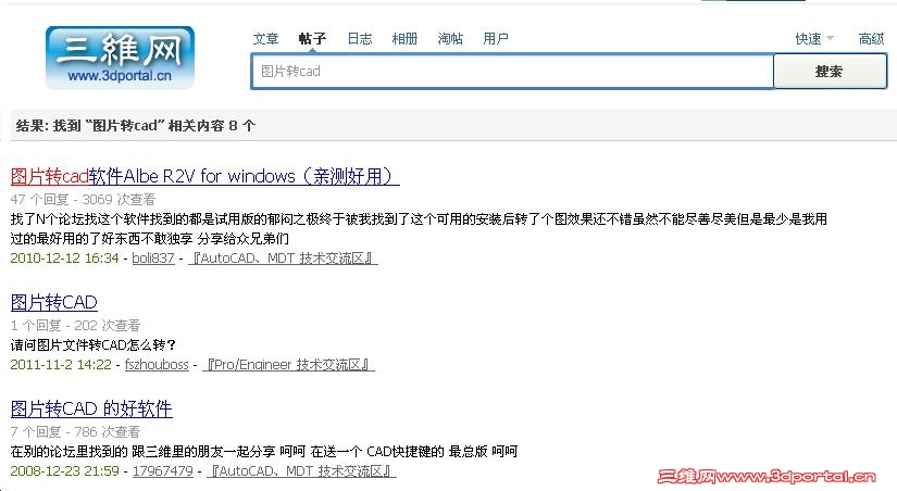

发表于 2012-7-27 09:03:28 | 显示全部楼层 来自: 中国广西崇左
利用论坛搜索,会找到很多有关:图片转cad+ l1 E. h/ @3 [
. G. e$ I6 M2 Y1 k: @) r0 x5 [6 p

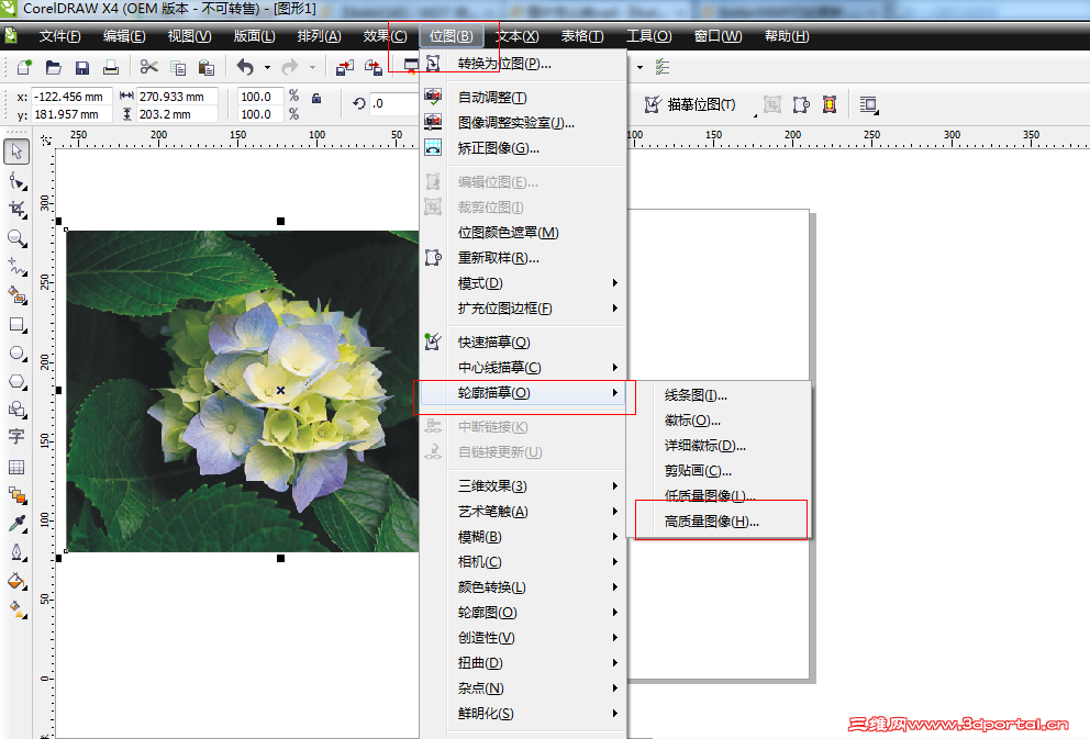

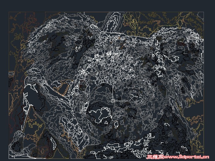

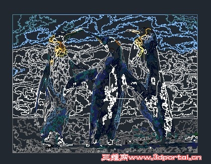

发表于 2012-8-9 14:39:10 | 显示全部楼层 来自: 中国北京
用 ai 或者 cd 等矢量软件打开图片,轮廓描边然后导出dwg格式,下面是我用win7默认图片导出的dwg格式的, 未命名1.jpg 未命名2.jpg

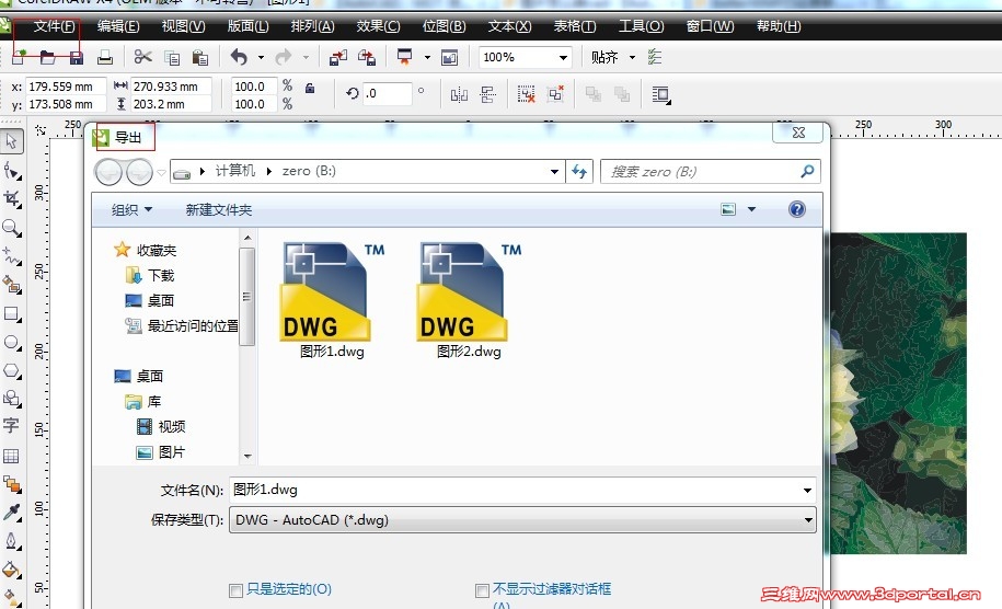

发表于 2012-8-9 14:45:43 | 显示全部楼层 来自: 中国北京
这是用CD 导成dwg的简单步骤~- }/ ^" A" S6 I
步骤一.png % r4 E  E7 e. I
* N9 P7 U8 i  o$ |5 M# W) F
- @9 `0 S: N$ s1 z/ V: ]4 E' B- \( P 未命名222.jpg
2005llnn + 5 技术讨论
