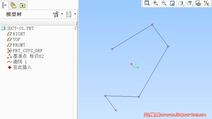

请问大家proe中怎么画3D的草图,像下面这个图的。
发表于 2012-7-27 09:49:22 | 显示全部楼层 来自: 中国广东广州

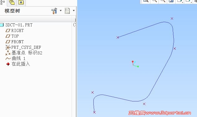

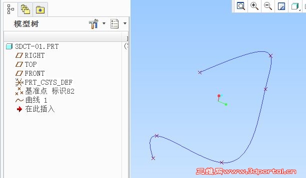

可先建点系,然后建通过点或是点控制的曲线! C/ G+ K7 }; l: ]+ |7 C
图一,通过点的折线) f: O: ?  g6 A1 a0 S) B
图二,通过点的样条
: x0 s. h% a. I( M% Z% f6 A图三,是将图一曲线尖角倒圆
; ?; N, W6 [, Q0 H: N& N1 i是否有其它方法,请SW友多讨论, P1 a' r, s; }' k$ x; S/ M

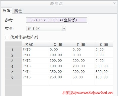

 楼主| 发表于 2012-7-27 10:26:03 | 显示全部楼层 来自: 中国江苏盐城
首先谢谢楼上的热心相助。只是刚开始自学Proe,感觉有点难,对建模的方法理解肤浅,对我这个还未入门的人来说,还望各位老师能说得详细一点。图一的折线的点是如何建立的?坐标?文件?不懂啊。求指点!

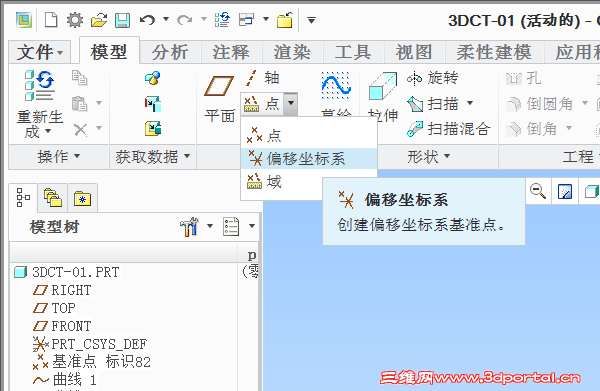

发表于 2012-7-27 11:05:42 | 显示全部楼层 来自: 中国广东韶关
如下图,不同版本位置可能会稍有不同
1 n' m3 Y5 p+ D& G. O) X, l dx01.png # f0 H" t- F! r" @/ ^
) M: J" j( P- l4 s$ @9 p" W
2 H# ?$ _/ i* p; K( ^) F5 m- N1 j( _
唐依依 + 3 列出不同版本的位置

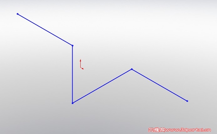

 楼主| 发表于 2012-7-27 15:58:58 | 显示全部楼层 来自: 中国江苏盐城
可是我用你说的方法得到的是样条曲线。怎样得到折线呢,就像你图一中的?
, q7 t; R/ x  @就是跟sw中切换tab键可以在xy、yz、xz平面内画的空间折线一样的?
8 M# }8 |# ]9 N: x: R如果在不同的草图中指定不同的平面画得到的就是二个以上的草图,如果在做阵列的时候,轨迹它只认一个草图的,二个以上的草图它又不认。遇到这种情况该怎么办呢?
