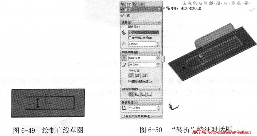

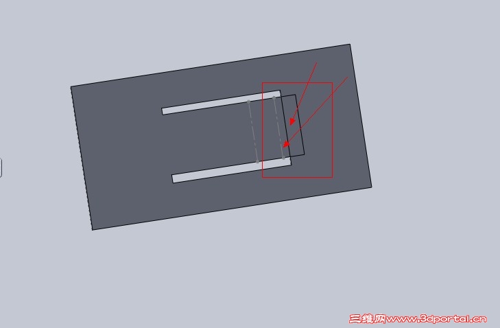

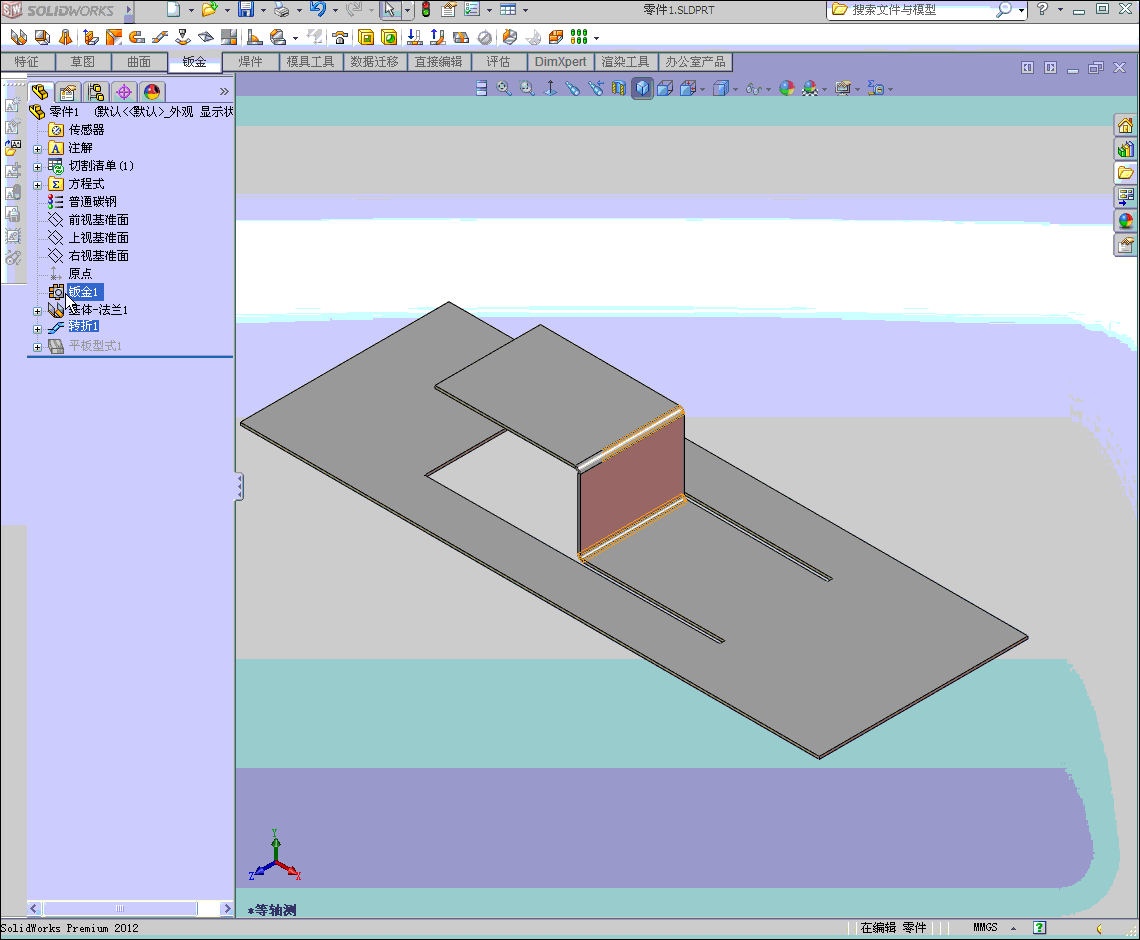

请问下面这个图可以在钣金里用“转折“一步完成吗?我这个做法有点笨,
# J4 X9 t$ o8 j  i先谢谢了!请大家画一下,放个文件上来学习,谢谢!' M$ |3 R% p. f# d6 H
* p+ G/ s4 l/ O5 v7 Q2 x
深表遗憾,我前面写的很清楚了,我是在问能不能用转折一步完成,: v1 X1 J6 N! W+ f" O

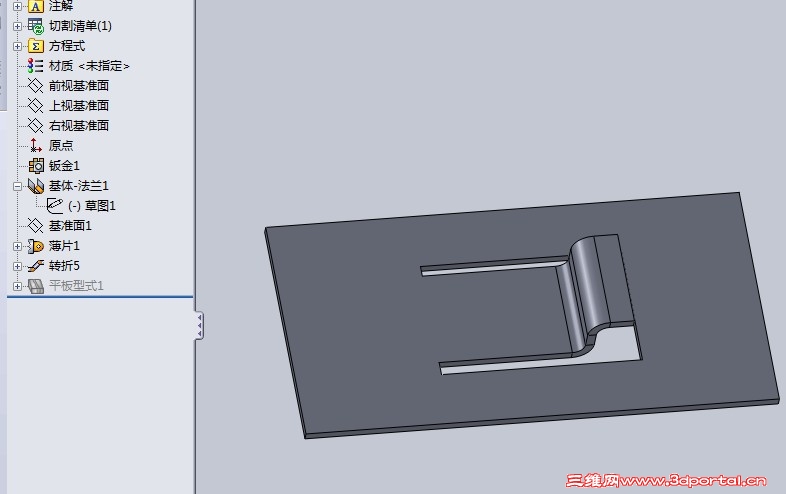

楼主我做了个 貌似一步是不行的,得加个薄片附图、5 A- V5 ~9 R# e2 @4 S4 w9 A+ M

$ E* R3 A4 X" U: z/ R" C先不要说加工的问题,这个图是加工不出来,这个是在一本书上看到的,他是一步做出来的,我死活一步做不出来。

先不说加工的情况,这个加工不出来是肯定的,要短一个深度还多,
# c( i' T1 K3 p; Y# ]  U我现在就这个图的画法,别人看起来好像是一步画出来的,我怎么也做不出来。
# r3 L9 O5 U/ X$ U可能是看错了,那个草图里应该只有一条线,开口是先做好的。
% o( P) ~) q% _谢谢,我也是这样做的,你看下面我发的那个图,好像是一步做出来的,不太明白怎么做的。我也觉得不行。

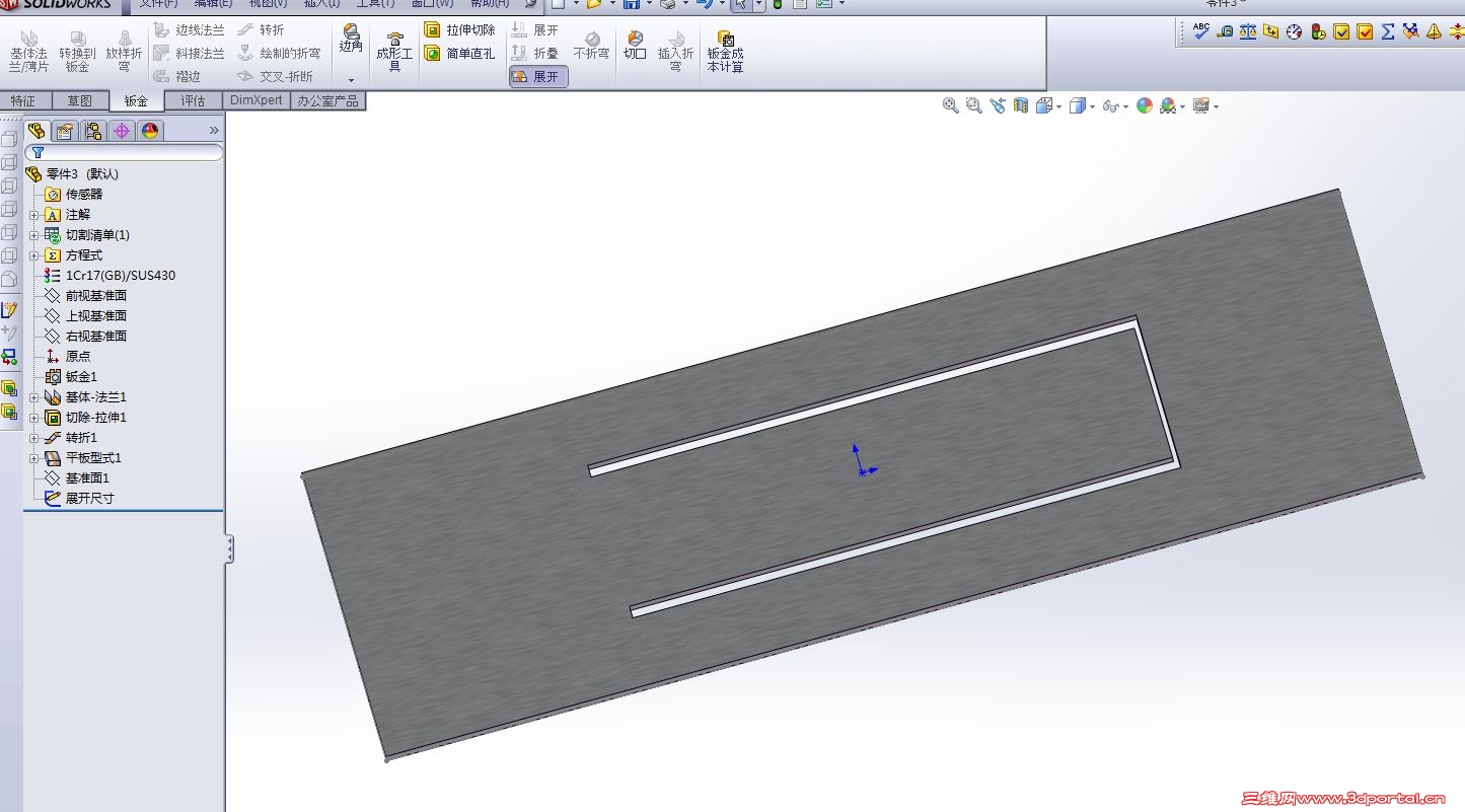

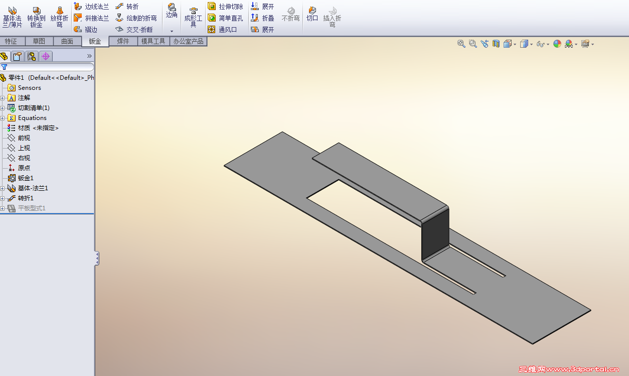

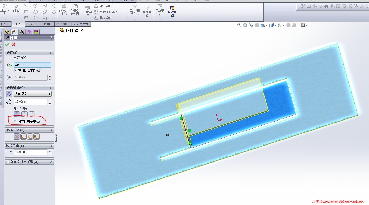

1 b7 a9 G' T6 e% i你一定要用转折来画的话,可以做出来(不考虑实际加工),实际上用冲压做
: Y0 G6 p5 a" U' F0 A2 W$ z  r4 j7 b1 {
切除时,留出一点间隙,转折折弯时,去掉*固定投影长度*的勾,OK
- i8 W/ |3 m9 {: p- z

 楼主| 发表于 2012-7-27 11:21:13 | 显示全部楼层 来自: 中国浙江杭州
hongwei_1987jp 发表于 2012-7-27 11:16 static/image/common/back.gif
6 I' l, y# Y  h/ R0 j你一定要用转折来画的话,可以做出来(不考虑实际加工),实际上用冲压做
( s$ F3 f, \; x3 o9 k8 }5 {' j; K6 O0 r7 w! R
切除时,留出一点间隙,转折折 ...
% n2 O& A. Q7 C
谢谢大师!这个答案非常满意,说到点上了,真心感谢!
发表于 2012-7-27 11:38:19 | 显示全部楼层 来自: 中国上海
erayond 发表于 2012-7-27 11:21 static/image/common/back.gif
& r$ q7 O0 J0 L( H谢谢大师!这个答案非常满意,说到点上了,真心感谢!
' ~' M. X6 `) }: R2 V9 Q, ~的确是选留间隙 然后一步OK ,固定投影长度 勾不勾都无所谓。反正随便画画,实际加工不这样的+ B+ c1 T* ~: e# o2 w

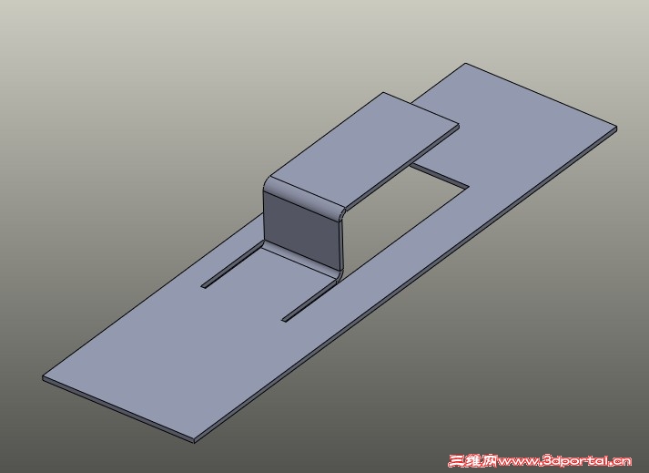

不好意思,没领会你的意思,其实挺好做的。
0 |* F$ c! W/ x9 [6 E, C2 Z 5钣金里用“转折“.gif 6 F! g  h& u& e, X0 m
