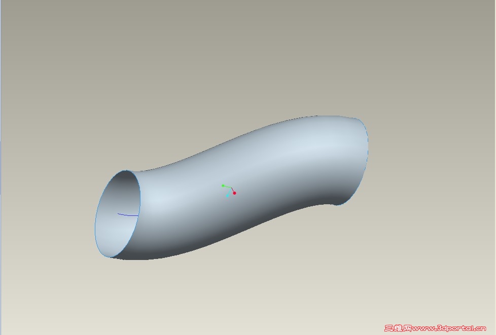

[求助] proe4.0钣金展平问题
发表于 2012-7-27 11:30:24 | 显示全部楼层 |阅读模式 来自: 中国江苏苏州
这个钣金 我需要展平  求展平后的形状。但是 我不知道如何下手...求高手指点...谢谢9 [1 N/ \; l- ~$ _4 y5 w' `1 }
prt0002.prt.zip
110.12 KB, 下载次数: 5
发表于 2012-7-27 18:40:23 | 显示全部楼层 来自: 中国广东深圳
这是个管状的,没法展平.展平了也是一块长方形.
发表于 2012-7-28 11:22:23 | 显示全部楼层 来自: 中国江苏常州
不是直管,展开后不是一块长方形。- y/ Z9 Y' l* b4 F. _
手工计算吧,然后展开
