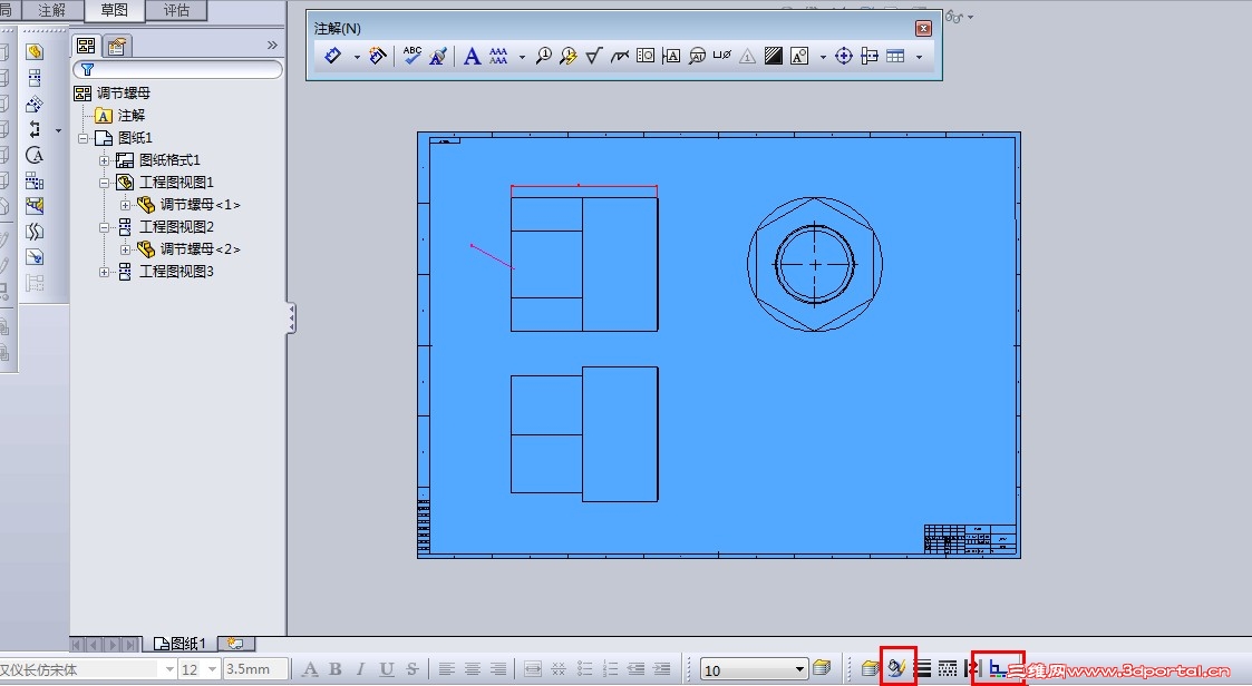

发表于 2012-7-27 13:49:57 | 显示全部楼层 来自: 中国上海
很简单,在线型工具栏有一个“线色”工具,可以更改注解的颜色。
阿帕奇 + 2
发表于 2012-7-27 15:30:49 | 显示全部楼层 来自: 中国江苏常州
本帖最后由 smartlz 于 2012-7-27 15:34 编辑 # z& ^0 h- H3 m- z
/ _, }! ~. p8 @" g9 s
附图说明。如线型工具栏未显示,要先把线型工具栏调用出来
阿帕奇 + 3

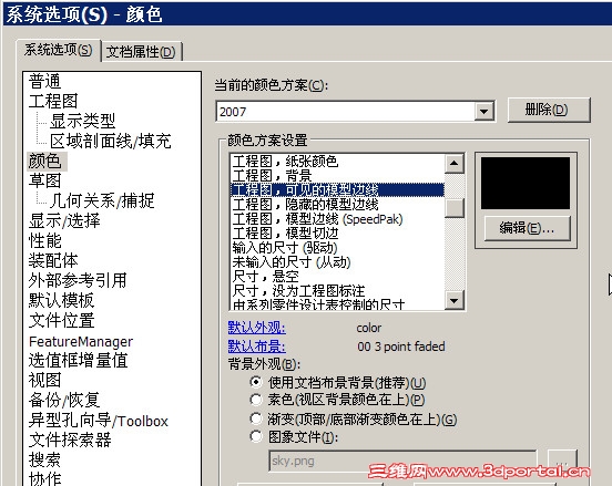

发表于 2012-8-1 08:22:09 | 显示全部楼层 来自: 中国江苏无锡
可以在模板里设置的
发表于 2012-8-1 09:40:20 | 显示全部楼层 来自: 中国辽宁鞍山
在工程图模板里系统选项/颜色里改8 z  M" X. z4 D( W# E( j

发表于 2012-8-2 22:06:48 | 显示全部楼层 来自: 中国重庆
你想改成什么颜色?已经说的很清楚了,在工程图模板中定义后保存即可实现“一劳永逸”。不过你到时候又会嫌他不够灵活。
