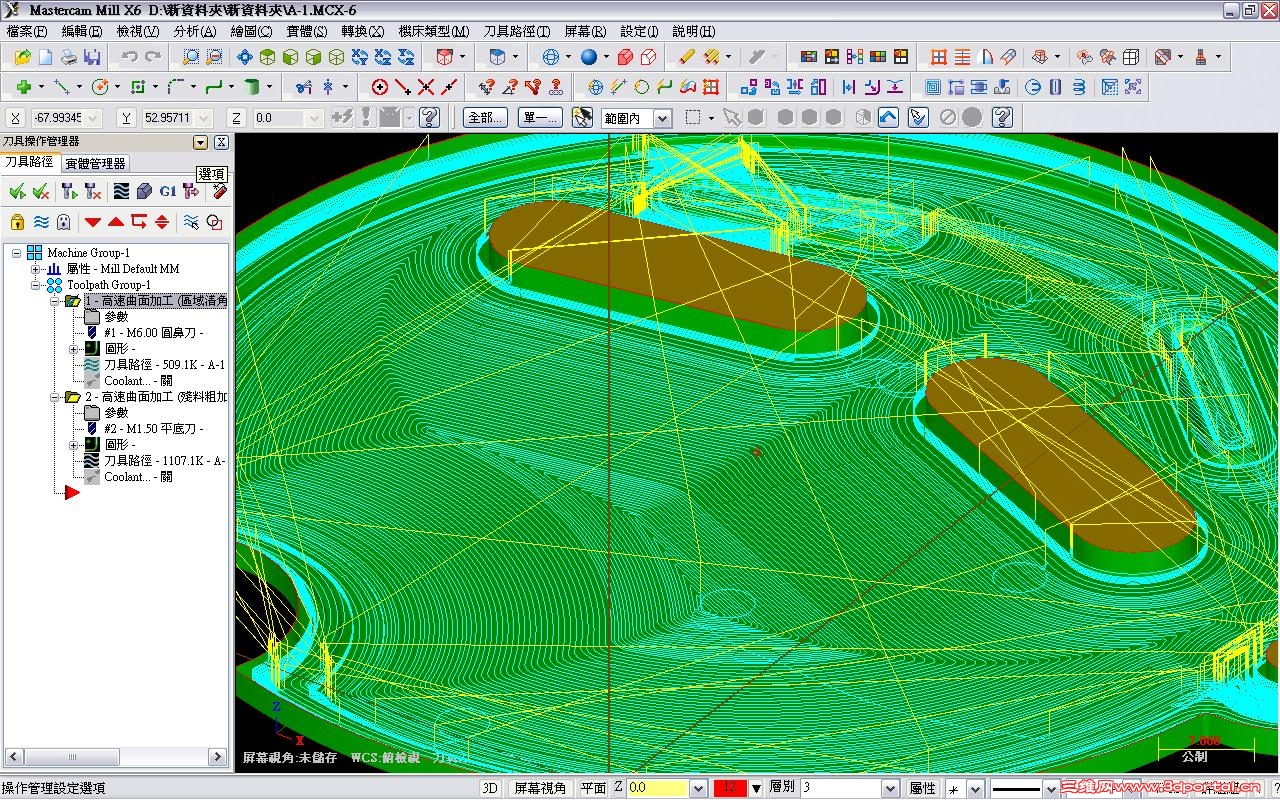

麻煩高手指教二粗刀路~怎麼設定刀路才漂亮
; \5 g% X! K  b/ t5 i! Y不銑底面因為時間浪費太多
8 R8 l# E1 ~3 M- U' R9 G A-1.JPG 1 y5 W  ]/ w! z4 t( d. z3 J
$ W4 _& o' o* f A-1.rar (788.36 KB, 下载次数: 39)

你这刀路是用什么做的二粗啊 ,
 楼主| 发表于 2012-7-29 10:53:27 | 显示全部楼层 来自: 中国台湾
高速曲面~殘料粗加工" T5 e4 Q% r# }% r$ ?' E2 |3 `/ G: Q
' F# p! I4 E8 v; Q( p! Q已經上機加工完成 , 沒有斷刀或是重切削' o0 [# }' x0 `: Y! f
只是時間比較久空刀多底面也不需二粗 , 請高手指點理想參數~謝謝) T/ a9 O8 W2 ?* E7 P" X; C
