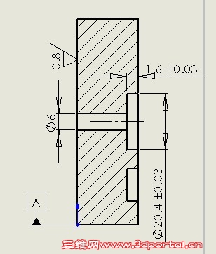

请教此图当中的 20.4深度1.6的槽如何来进行加工!
发表于 2012-7-27 14:22:08 | 显示全部楼层 来自: 中国天津
车床镗孔。
发表于 2012-7-27 17:25:27 | 显示全部楼层 来自: 中国江苏苏州
先把6mm的孔钻掉,然后慢慢镗孔就可以了。然后就是考虑是什么材料的,选什么刀。

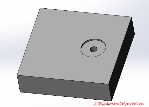

对不起 少传了些图纸,请大家在帮我看看。
发表于 2012-7-27 18:36:58 | 显示全部楼层 来自: 中国广东东莞
也可以先粗镗再用电火花机精加工。

直径和深度都是±0.03mm的公差,只有车或镗才能达到。为提高加工效率,在车床上以外形定位作一夹具,先车大孔再钻小孔。

批量加工采用6楼的说的,如果是一两件的话 ,你就用铣刀去铣吧,省工装费用了,和普通键槽的公差差不多,先开粗,精铣至少2遍
发表于 2012-7-28 16:17:45 | 显示全部楼层 来自: 中国广东佛山
上加工中心应该没问题,但此时深度1.6是间接保证的,必须先确保厚度的尺寸均一.

1.磨厚度控制在±0.015
$ H7 X# Y. @/ t1 i, G2.数控铣钻孔,铣沉孔成。3 \$ q; \/ X5 [4 C  X  p& J
如果实在控制不了深度的话,可以将深度加工深点,然后磨平面控制±0.03,

是不是可以与设计者沟通一下,在两个方向都要求0.03的精度是否有必要?如果一个方面放宽在加工上就不会有问题了。在实际情况中这样要求的见的不多。

楼上的说的对,深度必须用磨削控制,是效率最高的,看起来增加工序,其实批量做是最好的!!

我们做的类似的孔加工是钻孔再用成型刀加工。
! d6 s8 k1 g: s  ]反正孔径是没有问题,至于深度加工中心应该也能保证

先钻孔,凹台用镗削或用专用刀具锪削
