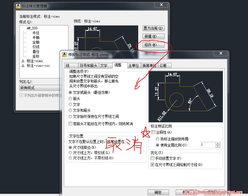

# L8 `7 k# s. b1 }0 a在CAD中标注尺寸时,针对图纸比例的大小,比较普遍的做法是在标注样式中修改“全局比例”。* I( }8 c4 P, \

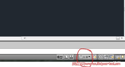

我在用2012版(可能包括2011、2010)时的做法是:在模板文件中,对标注样式设置选中“注释性”。这样在标注尺寸之前选择合适的“注释比例”,一次简单点击选择即可,不需要调整“全局比例”。调整“注释比例”的按钮位置如下图:
5 x$ a2 L9 v* E5 C 注释比例选择.JPG 6 P& @, R$ U  ?# j0 g7 p! d
常用块、图框、标题栏等也可以按此方法使用。
2 N: J+ c4 M; B+ U, N9 _4 u$ l" l

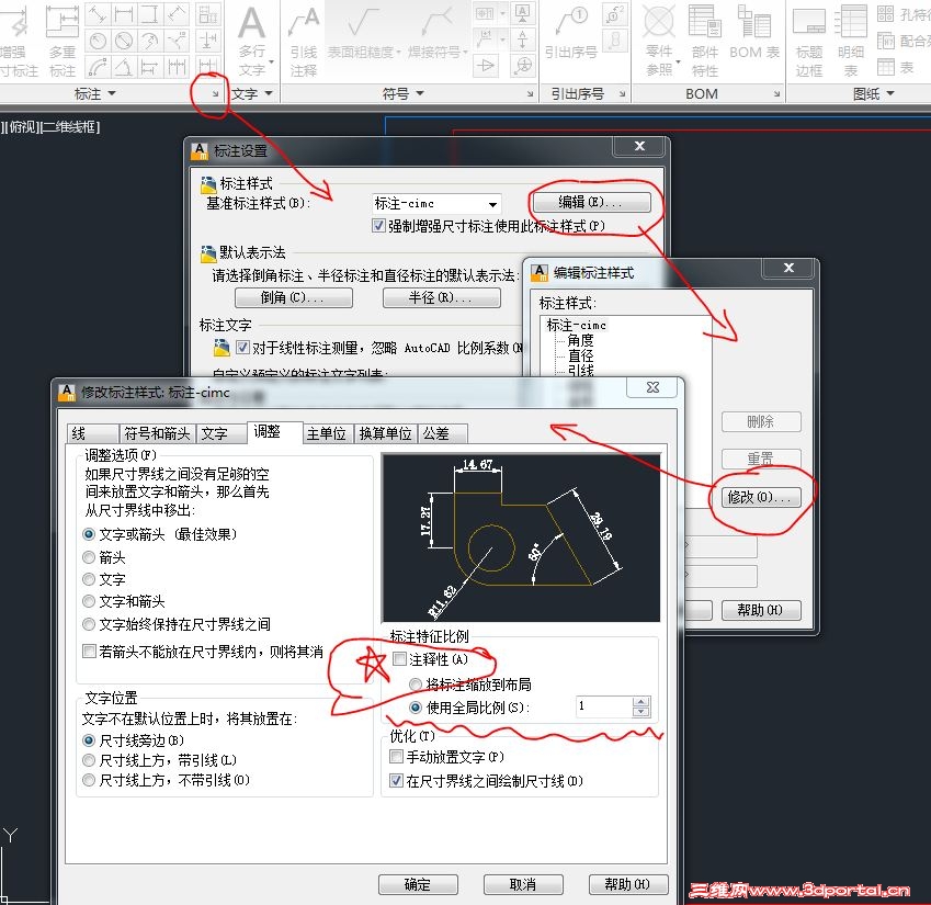

+ Z8 ]2 b, m6 j; X安装了Mechanical2013后,调整注释比例对块、图框等仍起作用,但对尺寸标注没用了。只能调整全局比例,如下图选中“注释比例”后,点确认,再打开仍显示没有选中。- d6 h2 T' ?& d5 {+ X0 O: j
CAD标注注释性.JPG 0 L; e# L7 z1 |( g* Q

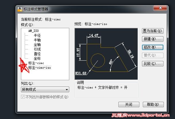

后来试着把标注样式中的“注释性”取消。最后一张图中显示标注样式已无注释性。+ I$ D! h  N( I* X, \
2.JPG ' H$ G6 u* Y5 @; s0 S/ t: j1 [6 r4 l
0 F% R# j' ~# X2 V' U) T3 L* e- Y9 F
试用OK。大概Mechanical2013把尺寸标注的注释性内置了。. g$ A. \1 i# F  i4 w4 n% E
改模板保存。+ F% a; _# \' R
4 B9 r/ o6 i5 R: S  ]5 Y! H  u
还不够熟练,仍有不少问题。继续学习中~7 t/ ]8 C9 I0 t
