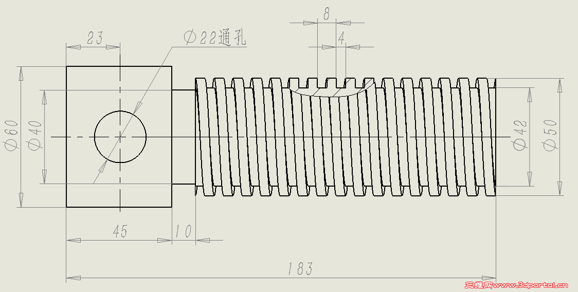

[求助] 哥哥姐姐们,有新的问题求助!如图,这个图中的紧固件,牙口都是90度的,可以做出来吗
发表于 2012-7-27 16:32:51 | 显示全部楼层 |阅读模式 来自: 中国江苏南京
, R( w$ |8 s# c- b2 A! Z* S( h( x% B" r5 ~# j
9 G8 H* h' O: G5 v6 ~/ |, }3 C4 K如图,这个图中的紧固件,牙口都是90度的,我以前没接触过,现在问问大神们,像这种牙在SW里面有宏可以做出来吗?还有就是像这种牙有标准吗?还是按照图纸车出来的!为什么不车带角度的牙?像这种90度的牙有啥作用,好处在哪里?有老师傅知道的,可以留下点经验!!!谢谢了!也共广大网友进行学习和进步!!!!

发表于 2012-7-27 16:43:29 | 显示全部楼层 来自: 中国辽宁盘锦
矩形螺纹,查机械手册,进行对照,就很清楚了
发表于 2012-7-27 16:44:03 | 显示全部楼层 来自: 中国辽宁盘锦
想做,搜以前的帖子作参考,扫略加收尾
发表于 2012-7-27 20:35:08 | 显示全部楼层 来自: 中国浙江台州
好像是T型螺纹哦,受力大啊
发表于 2012-7-27 21:31:31 | 显示全部楼层 来自: 中国天津
做法于普通螺纹一样,只是将轮廓草图的三角形换为矩形

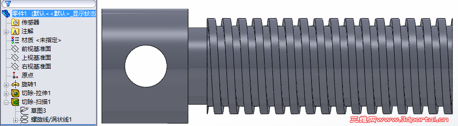

发表于 2012-7-27 23:11:17 | 显示全部楼层 来自: 中国四川攀枝花
' |8 T8 R& r& n9 s0 X1 \8 o2 d: X  r  V9 F' a3 ~# |8 H
! K% p  V* b. x  `& C$ Q3 S
不用宏程序也能做出来啊!
, Y0 U$ [& X: K$ w2 g
4 y: z# S: ^5 X; I/ ` 快照7.png
3 y0 g. J+ p# H$ _. e0 ]
! S5 o$ @; v: h1 Y) d, y非要用宏程序的话,我就不会了
阿帕奇 + 3

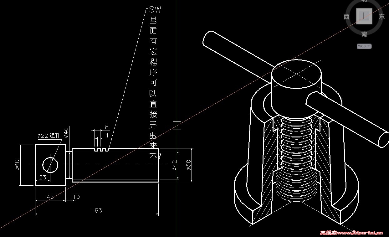

矩形螺纹、锯齿型三角螺纹一般用于动力传动。如图示的千斤顶。好处是效率较普通三角螺纹、梯形螺纹的高。因为它的牙形角为0,当量摩擦系数与实际钢与钢、铜的系数相等。
阿帕奇 + 3

矩形螺纹,具有自锁作用,一般有自锁要求是都必须采用这种螺纹,例如千斤顶,不自锁的话,你升上去了,受重力作用,它在旋回来,还顶个什么啊,维修设备,你升起,进去,修着修着它又自动下来了,人在里面就被压扁了。好处就是自锁。有角度就不能自锁。

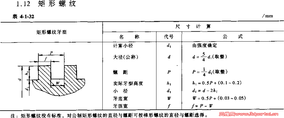

 楼主| 发表于 2012-7-30 09:33:47 | 显示全部楼层 来自: 中国江苏南京
pzhzs 发表于 2012-7-27 23:11 static/image/common/back.gif
& Z/ T, y- {( O  r9 ^不用宏程序也能做出来啊!
8 [& p0 _9 f; D+ W7 l
机械手册上D1指的尺寸是不是指的圆42的尺寸?
 楼主| 发表于 2012-7-30 09:38:58 | 显示全部楼层 来自: 中国江苏南京
pzhzs 发表于 2012-7-27 23:11 static/image/common/back.gif0 \5 G  H7 a# v# _5 ]' x
不用宏程序也能做出来啊!
7 J9 i2 Q8 E- f) L% A* f% D9 F
我问一下,如果没有我图中标出来的螺距是8,W是4的话,就按照机械手册来算?应该怎么算啊?D1的强度是按照外部的受力强度来确定的吗?

发表于 2012-8-1 08:15:34 | 显示全部楼层 来自: 中国四川成都
boy-shl 发表于 2012-7-30 09:33 static/image/common/back.gif, R% s" i7 P4 |' P
8 ^- X  i* \7 z5 e% }6 qd1就是外螺纹的根径,可通过材料的抗拉强度和所受的外力来确定,有了d1,螺距和牙宽就能确定了。( d2 W) V. z# ]7 `5 }
5 E- W  L) v6 U
不是特别重要的使用环境,d1一般根据经验来选,很少去计算的。
发表于 2012-8-1 13:12:25 | 显示全部楼层 来自: 中国湖北武汉
查机械设计手册,上面有怎么算的
