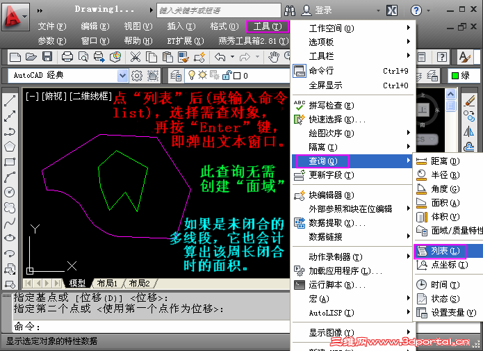

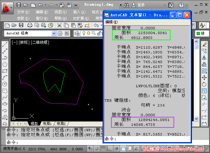

发表于 2012-7-28 11:50:30 | 显示全部楼层 来自: 中国江苏无锡
# ], V  F4 V* j( `. E
, R# ^: o2 K# K 面积与周长2.png
2005llnn + 5 应助
