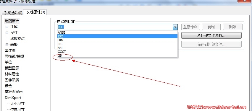

5 j! @, H* _% t/ B每次开始绘图,要系统设置将 ISO 改选 GB标准 ,   怎永久设为 GB  ? 先谢了!% T9 t, V" W1 w/ E$ Z* I. h, h" a

需要在定义零件模板时选定绘图标准的。

请教,先在那定义零件模板标准?

保存为零件模板就可以了

保存为工程图模板

在系统选项里进行设置,系统选项中设置后就不会更改了,文档属性只是针对当前文档进行了设置,而系统中没有更改,所以下次打开还是回到原来的设置上来。

多谢几位友人教导!已解决.......

把你打开的“零件”模板全部设置成你想要的,再保存成模板就可以了。装配体,工程图也是同样的方法。
