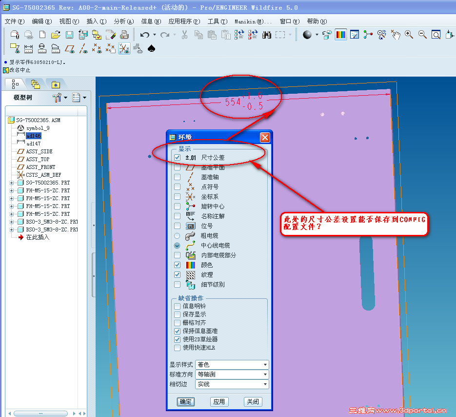

在模型客户模型中,带有3D尺寸标注,且尺寸中带有公差,如果不将环境中的尺寸公差选项选中,尺寸不会以公差的形式显示。
! z; ]* h& n7 D- K在对应的CONFIG.PRO文件中,是否有对应的参数控制?8 m2 P' T1 {; l' p+ e  D) p/ D
或者此配置能否保存,不必每次都修改。) i9 g& l7 M* M2 u- ]9 D

将 tol_mode   设为 nominal 同时 tol_display yes  即可。但要注意存盘并且启动时自动装载配置文件。
唐依依 + 5 应助

多谢2楼,已经解决。2 V1 }' P. L( m9 g
tol_display yes

是的。只说了前一个,忘了后面一个。
发表于 2012-7-28 14:38:38 | 显示全部楼层 来自: 中国广东东莞
tol_mode  nominal
$ t1 A/ p* F1 [& L, k. s4 \no yes
唐依依 + 5 应助

tol_mode  nominal  8 i0 V* I$ A/ Z( B" u; ~
no yes
6 f/ g7 o& n8 F
谢谢更正。
