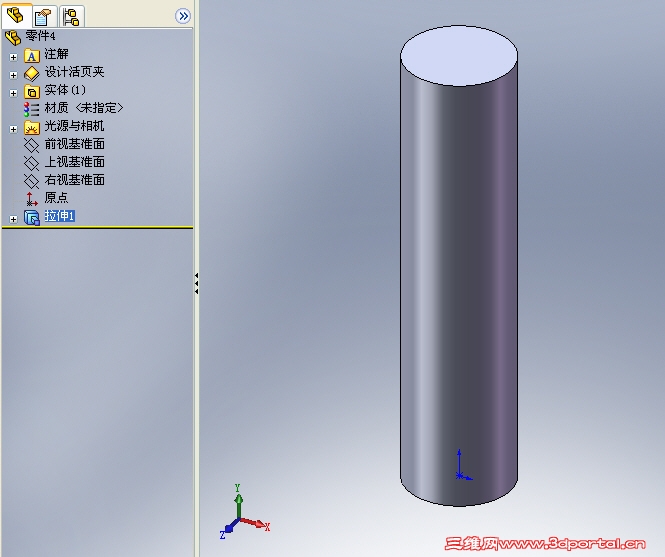

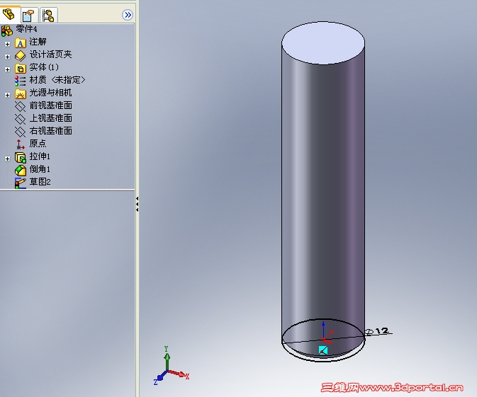

我是这样画螺纹的,供楼主参考:9 u# Y2 ^/ S. c- Z0 y! Y
: Q. o6 {! [2 B7 e

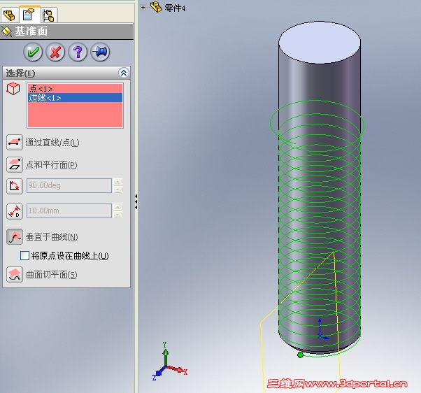

按螺纹直径拉伸圆柱& a- r: T! }) E4 c' j8 b2 ?9 D
Snap1.jpg + l# {+ c1 y4 C8 u% ?1 }
; b" O! w! L+ h' `: w& B  @

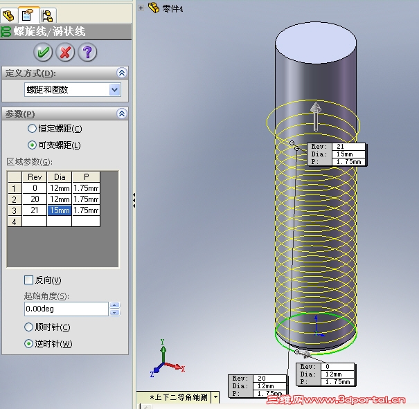

再按螺纹直径画草图圆来定义螺旋线) t9 H% J- m; k4 [( u7 H
. V2 q  r3 K' J' g5 x9 \! L
" E' n1 n/ b. {( V4 L0 O插入螺旋线,加一圈收尾: m9 B4 g4 I7 [/ t
" m1 C( R, f- D' O

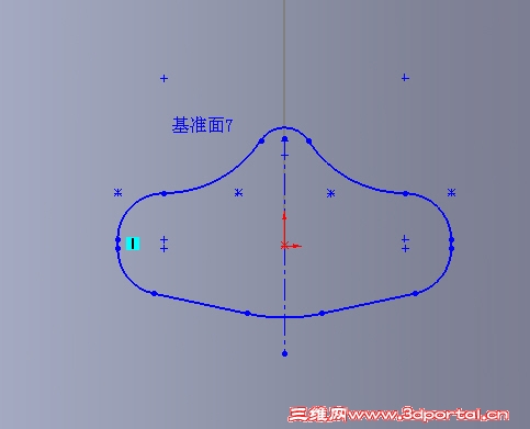

! o0 a1 k6 V! R1 W# z1 V新建基准面6 |/ P/ b# w( [9 t+ _
! O* Y9 h+ x7 P6 @9 K) ]

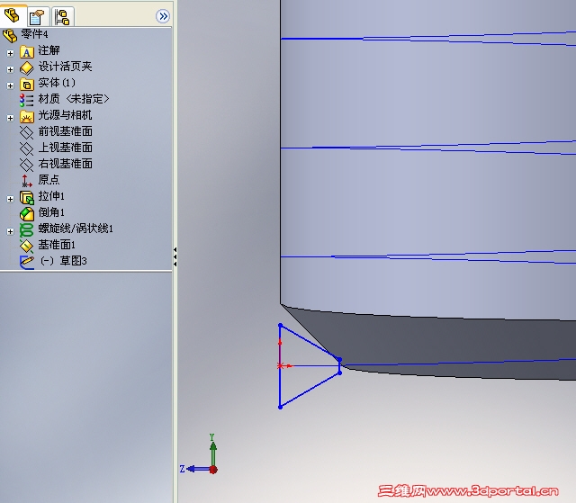

1 y1 P5 m, v8 P- `6 h- D4 o; r, m在新基准面上绘图  W4 E' ~) W/ t) F, B9 A1 t3 h+ F6 G
* q) U2 h9 h) V* g

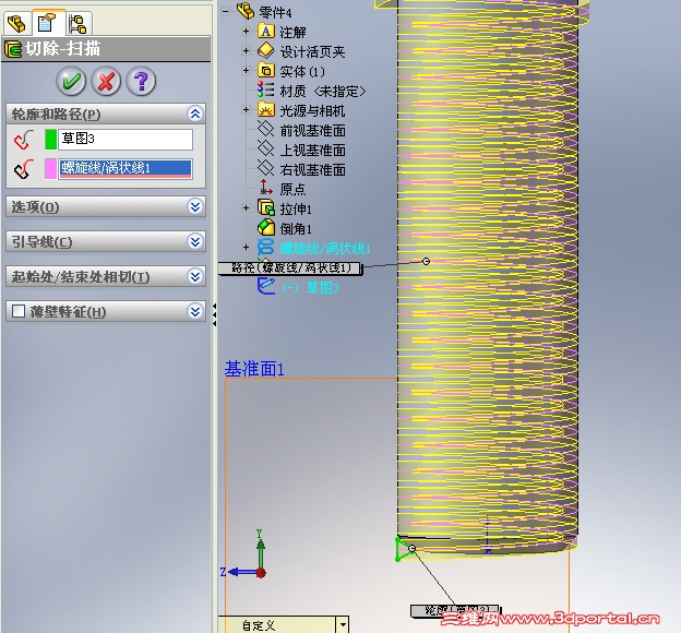

1 v2 e. y  e/ o+ {2 a2 ~3 B扫描切除
1 ~; [, n/ @8 Z3 |3 T Snap6.jpg - V6 y, U5 ~3 j
% ^# h* p5 A8 e% y" R2 K- J

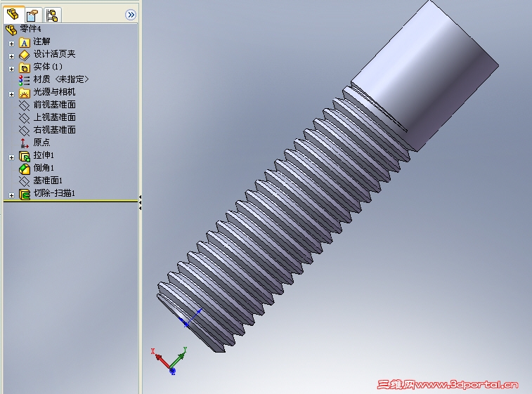

OK
& K# b5 }. |+ }8 f+ A: B Snap7.jpg
# }3 s9 W' h! `: a
# v9 i5 _' p, x9 K8 D

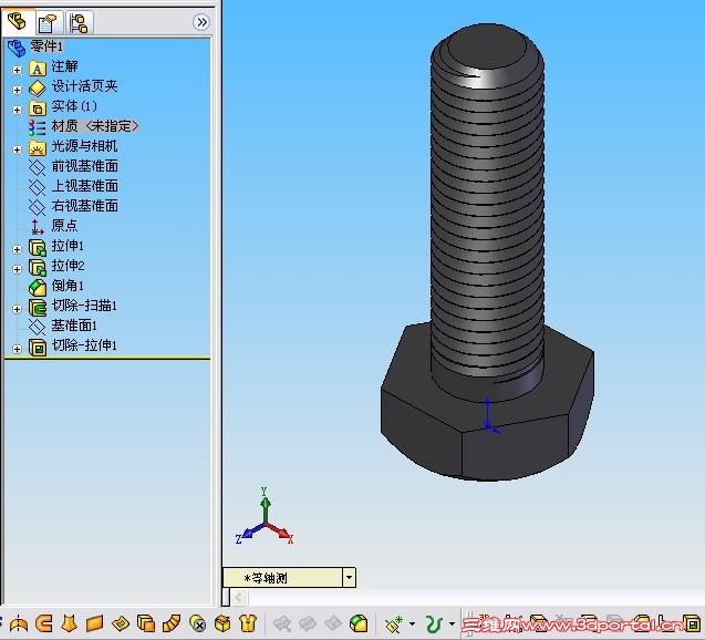

发表于 2012-7-28 18:49:49 | 显示全部楼层 来自: 中国安徽蚌埠
keilei001 发表于 2012-7-28 17:10 static/image/common/back.gif
: B2 ^6 |! F" }% b' |; v- a发现这里人气不高。
9 j7 q  T& ~. O+ C' O螺纹牙型是梯形而不三角形啊,具体见手册。
5 W7 O, R1 q0 k) s3 P. [, K$ N我是这样画螺纹的,供楼主参考:
9 U, [- ^8 e9 `* A4 {, ]图4的基准面可以省略……
阿帕奇 + 3

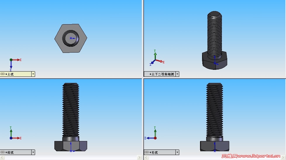

发表于 2012-7-28 18:54:03 | 显示全部楼层 来自: 中国安徽蚌埠
很久以前画的,还是用SW2006版的时候画的……
M10x35螺栓.rar
522.89 KB, 下载次数: 204

谢谢,有时间试试,但对于一些复杂的扫描截面,比如这个,我只能在新建的基准面对着原点画,除此外我不知道该怎样准确定位,还望赐教。
& F8 A( Z; P: I2 q
/ A9 T, n! ^( g' z Snap1.jpg " ?4 h/ `1 a" a) v
3 \1 @+ Y) D* z1 L5 Y3 N3 H( @! @

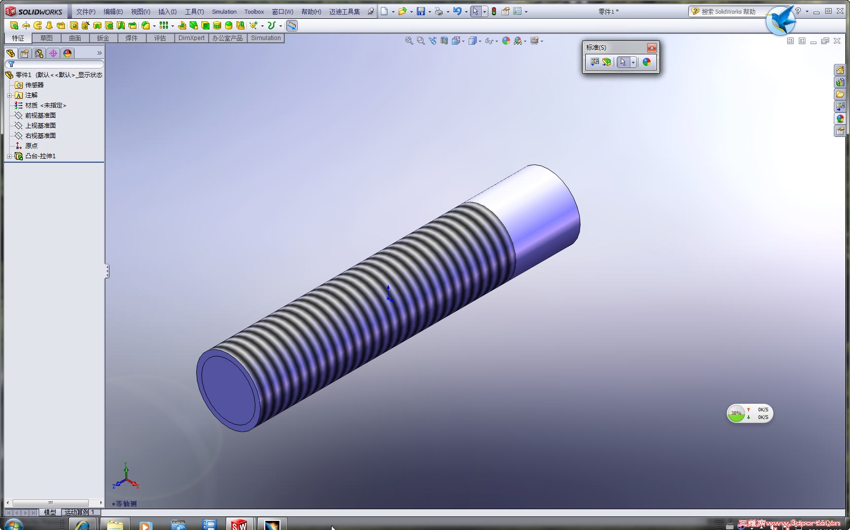

建议你最好用一下命令:插入-注解-装饰螺纹线,你出工程图的时候带着螺纹线,学习的时候画画行,工作不需要画(低效),如下图:! V3 n( N5 R; d. Z+ N/ g2 s
