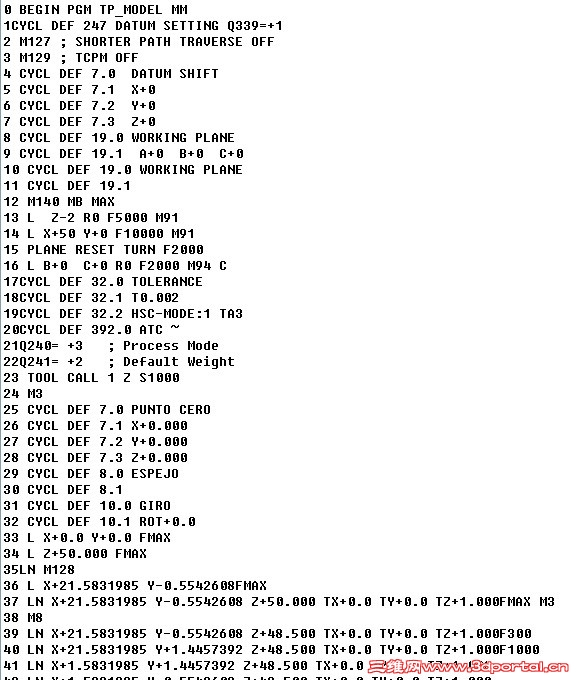

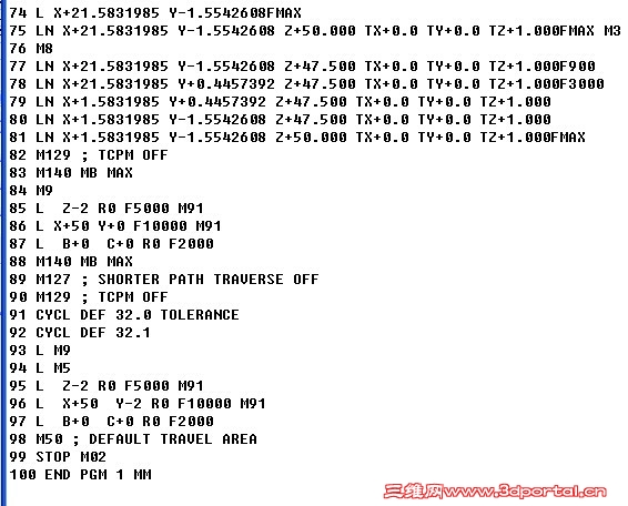

买了德马吉5轴联动的机床,后处理是自己改的,3轴或5轴单独后处理就没问题,3轴和5轴一起后处理出来就走不了,请问怎么改呀" P) m# l8 I  e) D

你可能只是定位,不联动.

 楼主| 发表于 2012-8-2 11:19:59 | 显示全部楼层 来自: 中国广东东莞
* _- h& e5 _$ s7 h8 T) P8 n/ ?# W
glen 发表于 2012-7-29 08:41 static/image/common/back.gif& p  _* D2 S7 P+ y2 h9 V' w
你可能只是定位,不联动.
( x6 z6 r* c% |( m" a9 m" e
在后处理文件中,是怎么改的?系统是DMU30,程序头和程序尾分别是:
发表于 2012-8-2 18:46:27 | 显示全部楼层 来自: 中国陕西宝鸡
如果你方便的话后处理发给我,我帮你看看哪里不对,当然要是源代码。不然只能分析。
