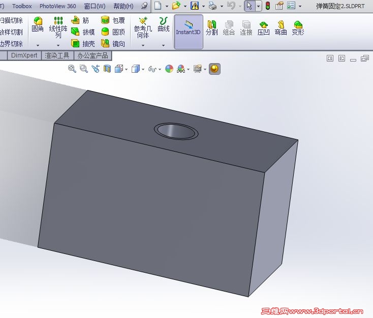

如图,我打开零件SW也会崩溃,请问大侠什么原因?
 楼主| 发表于 2012-7-28 16:10:25 | 显示全部楼层 来自: 中国江苏苏州
这个是原零件!各位大侠看看问题出在那?

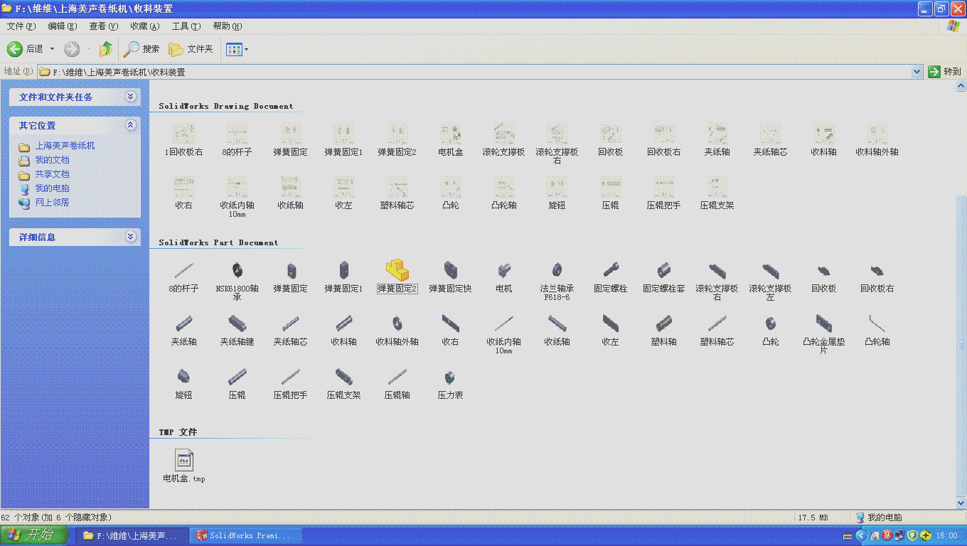

不是零件问题
# i+ p0 u- G+ o$ k1 f! g+ Y
; q- U# `: }3 ~' a 捕获.JPG
8 w' a3 O0 I! Y! j! @7 F- G' p
3 y& e+ Z9 R! ^不是已经提示你的电脑,内存已经耗尽???
- r+ g5 P! ?' G+ M( x' C4 Q. o. G9 X1 |  }# \
是不是该换换电脑配置啦?增加内存!
" D. K7 W, P; ~# t
/ k$ F+ L4 \4 Y) \: S% \重新开启电脑看看,再打开后,是否正常?0 b" N1 M. w6 l- q2 u, `+ H

老大,我是打开一个零件崩溃哦!就是上面的一个零件!

 楼主| 发表于 2012-7-30 13:31:35 | 显示全部楼层 来自: 中国江苏苏州
可是其他零件、装配体可以正常打开。
