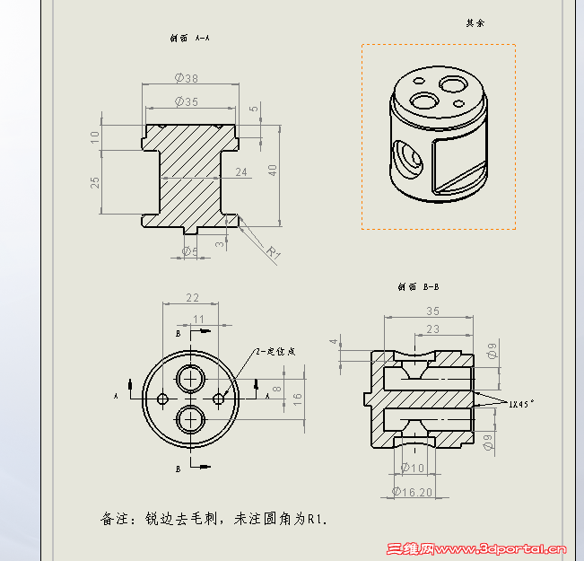

如图所示,我弄个产品给外方加工,模具也经做好了,但是铸件厂说这工件设计有问题,铸件难度太大,请问一下到哪里受到技术限制的?菜鸟一个,请教了把2010版的原文件附上

主要是要三面抽芯。说到设计问题可能是2-Ø10的横孔与2-Ø9直孔直径的关系。应该直孔的直径比横孔直径大一些以减小横孔芯边缘的伸出量(薄边)。另外内孔要加拔模锥度。

受教了!我现在就是把%%C9的直孔缩短至和%%C孔基本相切的位置了。。。半路出家来做这行的,看来还很有得学啊!

" K5 Q1 j0 g1 P6 d但是直径9的孔深减少了后带凸台一端的厚度过大,造成壁厚不均匀,会造成收缩凹坑。而铸件就是要壁厚均匀,可能的话在这边端面也加凹坑。但是模具又要加抽芯机构(如果是压注模的话)。这你自己定好了。

压铸件来说可能就是抽芯多了点,做好后机加工清理也是需要不少工作的,但毕竟可以有夹具辅助来专机做,但节省的时间和材料确实不少,尤其是扁方位置,上机床还是比较浪费的。
& H8 d2 y3 ]; X直径9的孔铸件是保证不了的,拔模有斜度,需要后加工一道,横孔碰位效果也不会太好,应该直接只做凹槽加一个中心孔池,然后直接机加工做,这样还可以降低抽芯难度,凹槽可以做成通面,也就是扁方形式的,如果注意的话,一般侧面都是凸出来的而不是凹进去的,一方面便于加工,二来脱模也比较轻巧,不用考虑碰位。

我们的产品主要用304#的,在批量大的情况在普通铣床加工直径9的两个孔位还是有点费事,所以就弄个精铸!

楼主看来真的是外行,关键看什么材质,如果是铸钢或者不锈钢等采用硅溶胶熔模铸造毫无问题很简单!!!9 F) b% T7 Z  @) o& w
你要讲清楚材质,未注公差要求等!
$ w  O0 g2 _: e$ o数量不大可以去机加工。
