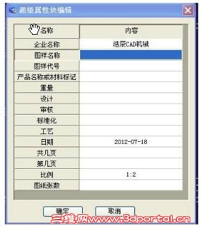

  例如标题栏的编辑,输入命令“V”,点击【标题栏】就会出现标题栏的【超级属性块编辑】对话框(如图),对话框中可进行一些相应属性值的修改。
" }/ C3 B8 |: }7 C$ N0 U. R                                          1.jpg
' i. d- `5 j$ P
; q# P( s2 F, S3 A2 t  此功能支持DoubleClick进行超级编辑,即用鼠标双击所要编辑的实体和图形对象,就可以实现以上所述的同样功能。
