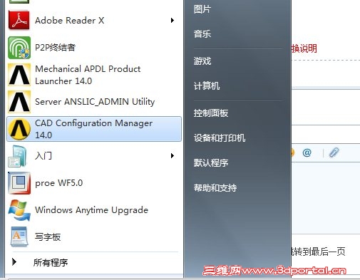

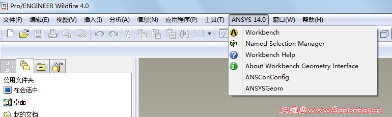

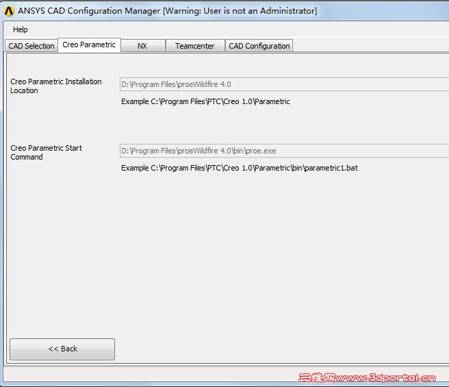

" s& a( O% C# t) I) r/ P. `要将ansys和pro/e连接起来。在开始程序下的ANSYS 14Unilities大开CAD Configturation Manager 14.0进行设置。见附图。6 P; h- `) x3 r* s, y( U$ K
之后pro/e菜单上有ANSYS14.0,点击下面的相应菜单。再在ANSYS里就可以看到模型(也可能要操作一次菜单,即不准了)。

X:\ANSYS14.0\ANSYS Inc\v140\AISOL\CAD Integration\ProE\ProEPages\config 里的      ; H; e* o5 \5 n/ q
WBPlugInPE.dat 文件里的路径对没,参考如下:
' v: V" W7 C) G5 N6 F% B$ @NAME WB140PluginProWF1 s, Z" A/ _( o+ o; b+ q
EXEC_FILE X:\ANSYS14.0\ANSYS Inc\v140\AISOL\CAD Integration\ProE\intel\WBPlugInPECOM.dll
) g, F! w' x+ S! \) _# oTEXT_DIR X:\ANSYS14.0\ANSYS Inc\v140\AISOL\CAD Integration\ProE\ProEPages\Language\$AWP_LOCALE120  w6 Y& N0 T7 A% e
proe 启动目录 config 添加:
1 `4 {9 {0 g7 U9 o- Y PROTKDAT X:\ANSYS14.0\ANSYS Inc\v140\AISOL\CAD Integration\ProE\ProEPages\config\WBPlugInPE.dat1 \5 @& f! s" @2 X

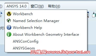

在pro/e中输出模型要在菜单“ANSYS 14.0”下选ANSYSGom。在在ANSYS下点菜单(我的14.0暂时不能启动,不能告诉具体操作).
