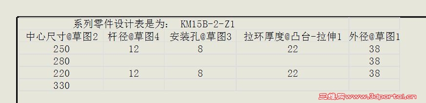

做零件设计表时
+ @& [) H. q& h出现了下面的问题不知道各位有没有遇到过
, P: L& P6 e. y5 Y  e 2.jpg

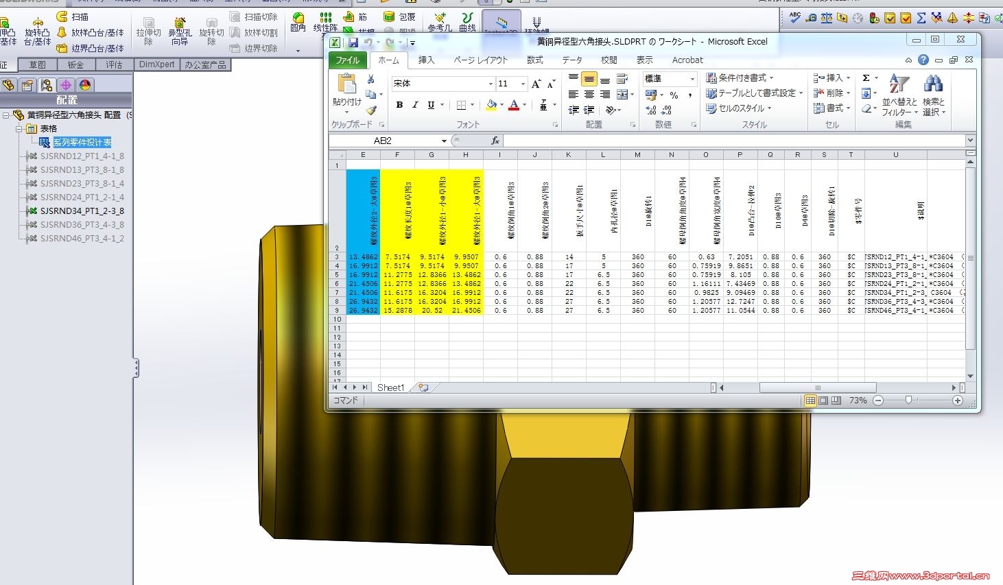

发表于 2012-7-30 09:51:26 | 显示全部楼层 来自: 日本
! z# ^7 G- o* p1 s& }4 T
) E& O8 s% c& y  G7 V; V( V, T$ v@后面不可以去掉的啊
5 R2 \& I  w4 v3 n
9 Z# G$ m6 p1 z  M5 I/ a0 o 捕获.JPG

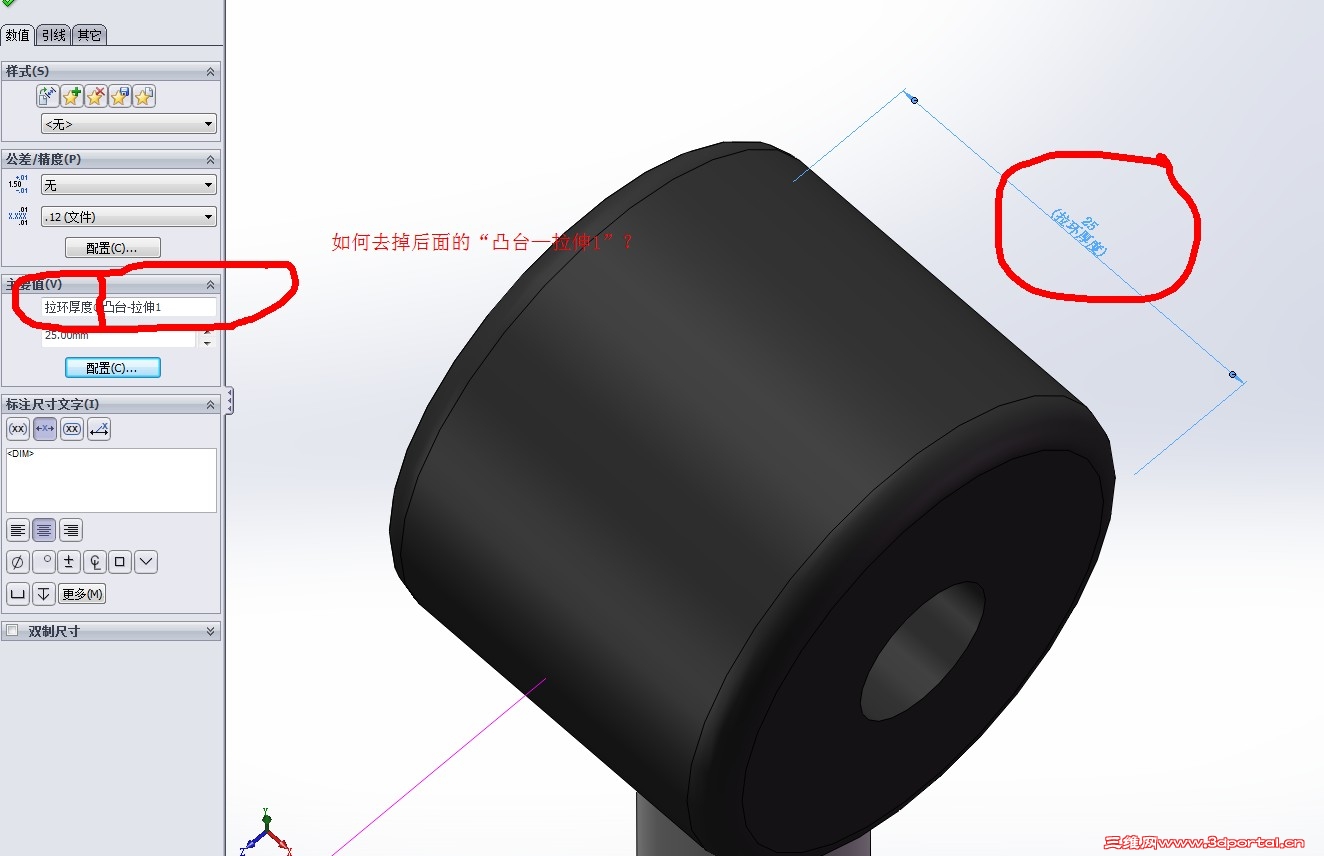

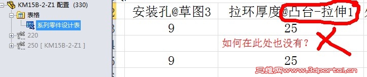

 楼主| 发表于 2012-7-30 11:04:01 | 显示全部楼层 来自: 中国江苏苏州
hongwei_1987jp 发表于 2012-7-30 09:51 static/image/common/back.gif% u$ W. P8 f2 w+ K; ^0 g
@后面不可以去掉的啊
. C- N1 d. _4 b9 E' V' m: y) X
这样的问题就是( j, F! f3 Z! _/ z4 s8 c+ o
在出工程图的设计表时也会有3 T% T  b4 ^& v& _" [
如果能去掉的话就更好了& A$ I3 G% e2 C+ @! [

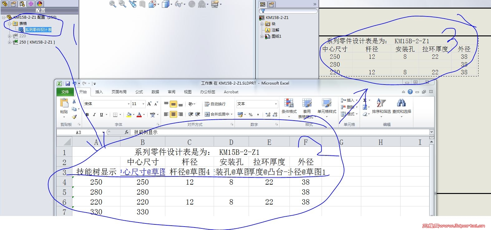

发表于 2012-7-30 11:35:40 | 显示全部楼层 来自: 日本
把你系列表格,保存为Excel,修改,再插入这个表格
 楼主| 发表于 2012-7-30 11:47:41 | 显示全部楼层 来自: 中国江苏苏州
hongwei_1987jp 发表于 2012-7-30 11:35 static/image/common/back.gif
& `% ]/ e% s" T0 w把你系列表格,保存为Excel,修改,再插入这个表格
# c# C! k- R" b' f
这样的话就会断开连接
& @/ X. @! p  m" w9 y下次新的话就会又一次的修改
 楼主| 发表于 2012-7-30 12:07:10 | 显示全部楼层 来自: 中国江苏苏州
hongwei_1987jp 发表于 2012-7-30 11:35 static/image/common/back.gif5 u# ]3 o, y- ]4 k4 i7 p, \
! K6 _3 I! V6 a. I9 J% k5 d& }目前也只有下面的做法了
5 N* b# c/ K9 I# x7 N( b  D 444.JPG
  T' R# ~/ E$ L1 ^
