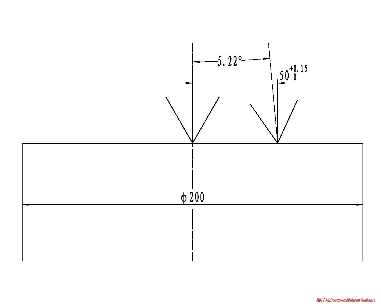

; \8 x+ o2 j3 W# `6 y" d6 @由于需做一轴,轴长1200,直径200。需要在轴两端打中心孔,为工人上车顶的孔加工,但是这两孔偏心,角度是5.22度,孔距是50,但是偏差是上偏差是0.15下偏差是0,可是怎么在打中心孔而保证上下差呢?* p4 j. b3 Y  z

这两孔是中心孔,也是顶尖孔,它的公差等级是IT10—IT12,是为了便于车工加工零件外圆,

角度是5.22度,孔距是50。这里的角度是指什么,孔距?这两个中心孔在轴的同一面?你这边提到角度,孔距,后面的公差到底是指哪个的?你最好画个简图。

对不起,表达的不够清楚,应该是,这两顶尖孔对轴心线是5.22度,一端顶尖孔在轴心线上,保证这两顶尖孔之间的孔距,必须是50上差0.15下差0

/ ?- v( [. F: K* q这两顶尖孔在轴的同一端面,角度和孔距是这顶尖孔之间的,后面的公差是这两顶尖孔,孔距之间的公差。一顶尖孔在轴心线上,另一孔和它之间的角度和偏差

一般偏心轴打中心孔一对是在圆柱轴线上,另一对是与轴线有一定距离的平行中心线上。像楼主所述这的一正一斜的偏心中心孔轴少见。4 c+ ?& i7 q' {3 ?) [4 M- p1 P3 }
可以在数控镗床上钻这二中心孔,先钻中心的中心孔,工作台转一角度、摇出偏心距再打倾斜中心孔。

. }/ K% k4 L  i+ ?! C可是,工作台一转,以什么为基准,保证角度的精确性,又怎么测量呢

$ L/ u3 B0 p2 y先粗加工外圆200,留好精加工余量;然后以外圆柱为基准钻中心孔~

先钻中心的中心孔是与主轴中心线重合的,工作台转一角度是以机床主轴中心线为基准,其精度就是机床的精度,这肯定能满足要求的。这样的工艺保证与测量方法无关,只与机床精度有关。

可是,我们的镗床,是工作台和机身分开的,轴心线的顶尖孔打了以后,转工作台,工作台是数显的,保证角度很麻烦,再加上这两次进刀所处孔由于方向不一,进刀深浅也不一样,可怎办?

我先把图纸帮你转换成图片格式的了,免得别人看图才得下载  p  j: f$ K. n+ _3 L3 ^. i  t7 M! J7 j
那个倾斜的孔比较难保证,因为是在斜面上打孔,距离要求0.15,不容易保证
