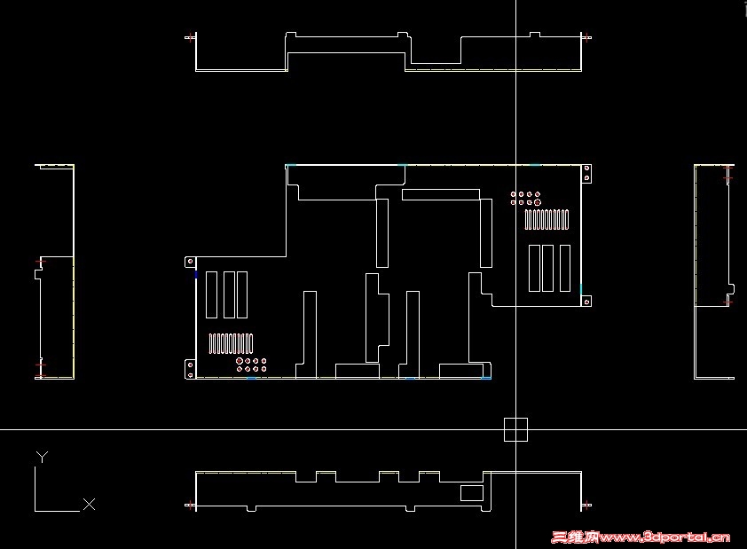

[讨论] 给大家看张很复杂的钣金折弯的图,大虾们会如何标注呢?
发表于 2012-7-30 14:51:03 | 显示全部楼层 |阅读模式 来自: 中国江苏南京
- z" G* z6 L* Q$ C, L& z# v9 q! D, `标注完了可以截张图传上来共网友们讨论!!3 j, d+ N4 O/ e+ c6 m. }+ }

发表于 2012-7-30 18:30:48 | 显示全部楼层 来自: 中国广东珠海
这图太牛了,我没有看懂,正常左视图和右视图应该是镜像关系的,怎么看这个又不像呢
发表于 2012-8-1 13:32:26 | 显示全部楼层 来自: 中国辽宁大连
看不懂,感觉图是错误滴
发表于 2012-8-2 09:05:48 | 显示全部楼层 来自: 中国安徽芜湖
没有看明白,感觉什么地方不对,最好能有个3D数模
发表于 2012-8-2 15:48:44 | 显示全部楼层 来自: 中国北京
1、图应该没有问题,他画的上下左右全为剖视。只不过他没有在主视图上画出剖面线。
) _; H( D3 Q5 `6 X, k& a  _2、个人感觉这个真不算“很复杂”的图~~很多要求都是可以陈列的,可以简化标注的。

发表于 2012-8-3 15:18:05 | 显示全部楼层 来自: 中国上海
这不算难的钣金图吧?对这种孔多折弯多的钣金图,我们通常的做法是:附详细标注展开图,孔、切口什么的尺寸全在展开图上体现,成型图只要标注折弯尺寸,复杂处多加剖视图!这样就加工一目了然。

 楼主| 发表于 2012-8-9 09:05:30 | 显示全部楼层 来自: 中国江苏南京
nbasohu 发表于 2012-8-2 15:48 static/image/common/back.gif
! a( q8 ?1 N- g7 F, T1、图应该没有问题,他画的上下左右全为剖视。只不过他没有在主视图上画出剖面线。) j6 l3 }% T$ q1 c( T. i
2、个人感觉这个真不算 ...
$ K/ q' f! ]8 T7 _
对的,这图很正确!
