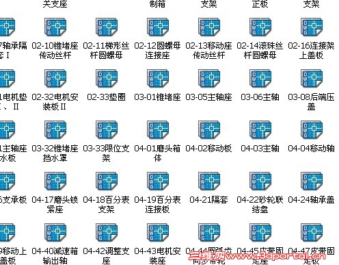

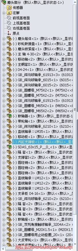

未命名.jpg 如图,做了一个装配体。现要把里面零件的名字改了。应该如何改比较好。刚开始画的时候忘记在各个零件名字里面加多个编号,到后面发现装配起来后修改很麻烦。 未命名.jpg 改成这种形式
