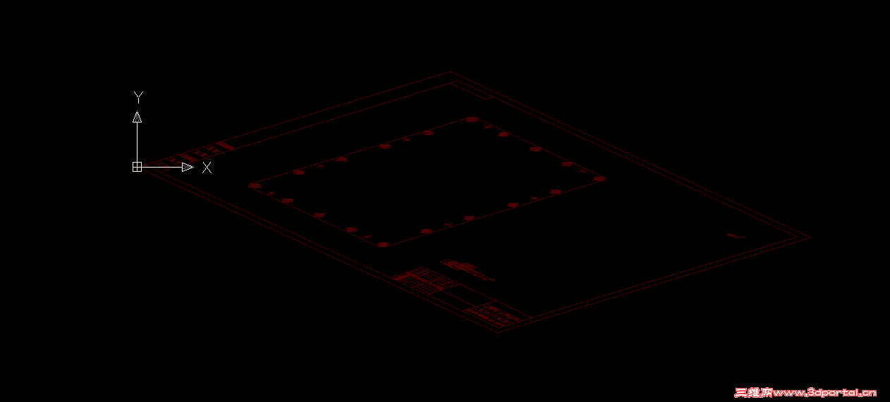

我用UG7.5制图,导出CGM文件,再建立模型导入刚才的CGM文件按F8摆正了图纸,用2DEXchange 命令导出CAD文件,然后在CAD中打开,但是CAD中的俯视、左视等6个视图都不能将图纸摆正。。。求指导

新建文件,当成块插入
发表于 2012-7-31 09:05:46 | 显示全部楼层 来自: 中国山东济南
新建文件进入制图模块,导入CGM,存盘并导出。
发表于 2012-7-31 15:52:23 | 显示全部楼层 来自: 中国浙江台州
在CAD中重新设置一下坐标,可以摆正!
发表于 2012-7-31 22:47:24 | 显示全部楼层 来自: 中国天津
在CAD里面设置
" s; g  [+ b- ]4 j! }  E, M8 Q点击PAN平移按钮----右键---点击3DOrbit----右键------Preset Views---Top3 _0 a0 y4 Q" A/ \
2 j: k8 ^, ?1 W% A+ f; T! k这样就OK了
发表于 2012-10-11 12:05:16 | 显示全部楼层 来自: 中国江苏无锡
摆正CAD里面的视角  不是有六个方位的么  一个个试一试。
