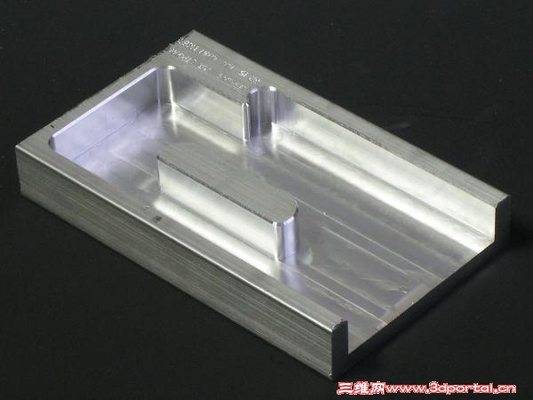

# f' o! G) C. i; F2 f: ^. j最终产品:一个开放式有岛屿的零件。
( A" j1 y3 i+ ?& Z, f  V2 ?, O! j7 y
1 o0 M. o* y- y1 L7 \# m材料:铝60619 V; x! S5 ?, B% v+ y
大小:127mm*76mm*19mm
5 [8 D/ y$ u- Q0 f  `4 ]2 l加工深度:12.7mm
: q  H  l* @, L3 ~
. }0 _* i  q$ Y2 L  {1 c0 `+ L很多人都认为高速刀具路径只适用于高速机床,这里用的设备是一台1995年产的低端加工中心,控制器采用 三菱M50 (有够破的了。。)其性能与速度远不如现在的普通加工中心。
- B2 `: C3 I0 } 2.jpg
! {) b7 V* _  a( e1 {  a0 t* B8 p( ^
1 R9 g. |- ?' X实体模型
5 K* A. h7 b9 E# {2 ~首先采用双向挖槽刀路加工
4 r2 N9 X1 q  G$ X% P' n- ]3 g
主轴转速:4000
进给速度:762mm/m
  T* ^# l& g) p; i: t; q/ a: X 4.jpg 8 V6 |2 @: @+ ^3 D; o- q
) P  N/ a; }9 G7 L7 \
刀具负载过高。。断了。。进给调整到635mm/m将
10.jpg , q; L+ L; v# G% N0 }; N$ w' l  I
将进给调整到635mm/m,工件加工顺利通过。5 B3 P3 q9 ]6 f- f( G% w0 r

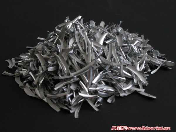

动态加工产生的铁屑。很均匀的0.1mm厚,12.7mm长

操作类型 mmpm 主轴转速 XY间距 加工时间
动态铣削 1016mm/m 4000 45% 2分26秒
挖槽(双向加工) 762mm/m 4000 75% 4分12秒
) O' ~( n( M/ o0 b3 D) m) g结论:在这么一个古老的机床上,动态铣削相对传统加工方案,不但节省了55%的时间。而且还降低了刀具的损耗。用在高速机床上,效果更是显著。7 G. o3 N# K- E8 r* s- R( B
