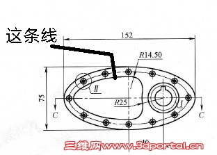

' C. d# U+ d1 h; c$ p( r& `/ B 未命名.jpg   l2 f8 h( t, n+ \9 O3 `; O* q
外边的线和右边的圆都画出来了,就是左边的那种线不知道要怎么画,求助,谢谢了

两个椭圆之间的距离没给出来

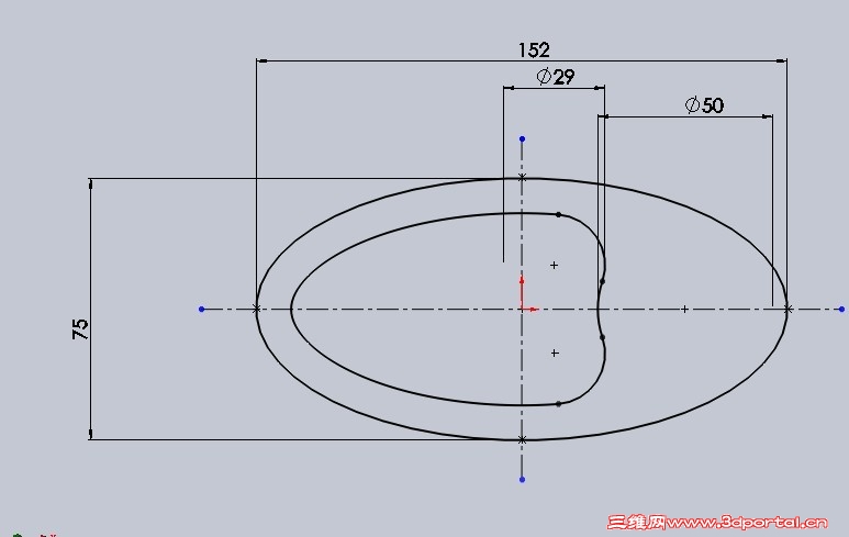

用草图中的"等距".画处类似椭圆的样条曲线,固定这条曲线,会显示此曲线过定义,删除几何关系中的"等距"关系,再画右边的圆弧,最后剪切.' e% K0 y% U! P

 楼主| 发表于 2012-7-30 16:58:39 | 显示全部楼层 来自: 中国吉林长春
81130549 发表于 2012-7-30 16:45 static/image/common/back.gif, E2 n1 e9 u- R! i
用草图中的"等距".画处类似椭圆的样条曲线,固定这条曲线,会显示此曲线过定义,删除几何关系中的"等距"关系,再 ...
. V# F& R% }: ?5 L* t) P& v' X
还是不懂,能在详细些吗,谢谢了

发表于 2012-7-30 18:09:57 | 显示全部楼层 来自: 中国四川成都
这个草图倒是好画,只是尺寸不够啊,圆弧的圆心都没有办法定位啊。
发表于 2012-7-30 18:15:25 | 显示全部楼层 来自: 中国四川成都
如果只是画出样子,可以这样:椭圆是四个圆相切组合而成的,你要画的那个形状,有一部分是以外面组成椭圆的那几个圆的圆心为圆心的,只是直径小些。再画其他的相切圆,就ok了。
 楼主| 发表于 2012-7-31 11:10:55 | 显示全部楼层 来自: 中国吉林长春
81130549 发表于 2012-7-30 16:45 static/image/common/back.gif) ?1 T/ N2 D' T  w& n
) R) @  _2 e! @/ O- x; I7 s
哈,谢谢你了,搞定+ E# R6 Y/ [3 w
