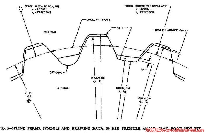

Form Diameter 展开直径是哪个直径哦

不是,有的叫型圆,还有的叫渐开线终止圆或起始圆,是ANSI B92.1-1970标准中的。

, K, k7 d  t, I1 s% `2 L( h看这个图,右边那两个圆

没错,form diameter就是外花键的渐开线起始圆直径或内花键的渐开线终止圆直径.
5 f( t" Q  O( P  m: X5 Q
3 v, z7 e' U) G* b3 g" w; gForm diameter是指花键齿面的渐开线与齿根过渡曲线的交点所在的圆的直径.

1.对,就是常说齿根圆弧,但实际上是条摆线;
3 l6 ?6 V* S/ C, n7 u2.设计加工刀具要满足Form Diameter的要求,对Form Diameter作出限制是为了确保花键副不要发生过渡曲线干涉.

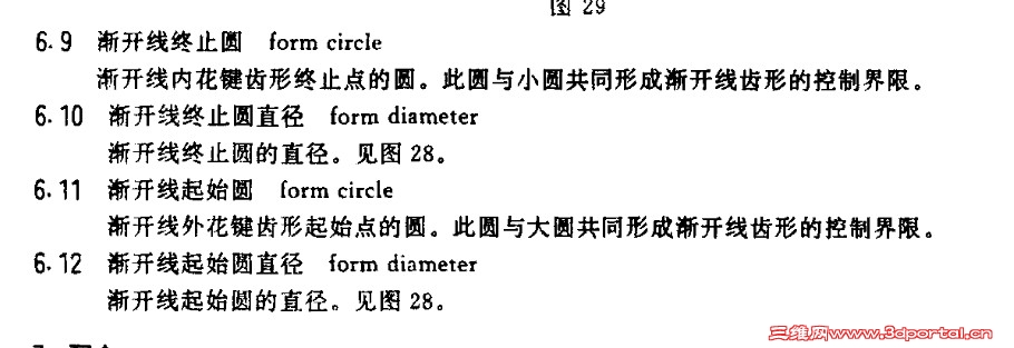

发表于 2012-8-1 19:37:40 | 显示全部楼层 来自: 中国上海
GB/T 15758-1995 《花键基本术语》有相应的图和术语。2 i7 D/ w8 A& ~& ~5 H) g" ^
# g# h( U2 [, e- f1 l1 S$ e! `
( O! }7 b% t& X+ r( k: |4 q) b" c但是在GB/T 15758-2008 《花键基本术语》中,英文术语不是“form ****”。
plc + 5 应助
