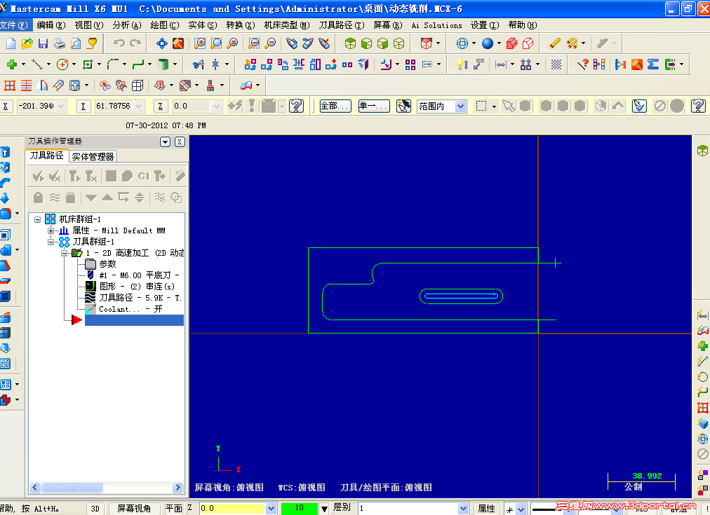

动态铣削开放式挖槽 我弄不好 请高手帮忙看看
  k8 K% F" E, c  i- r* Q& \不知道选择哪个进刀方式
& \+ S) H. j* }/ [$ i- ?9 }/ k) c) J或哪个参数设置不对

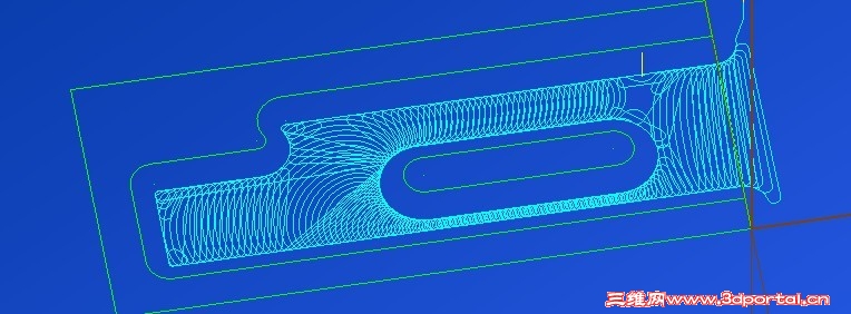

可是要这效果7 L- g3 z* K5 S8 I' M$ @
 楼主| 发表于 2012-7-31 18:28:23 | 显示全部楼层 来自: 中国天津
threestone 发表于 2012-7-30 21:45 static/image/common/back.gif# o* Q. v7 P5 Z' M
可是要这效果
9 ]* q/ R- c7 b4 m没错 请赐教

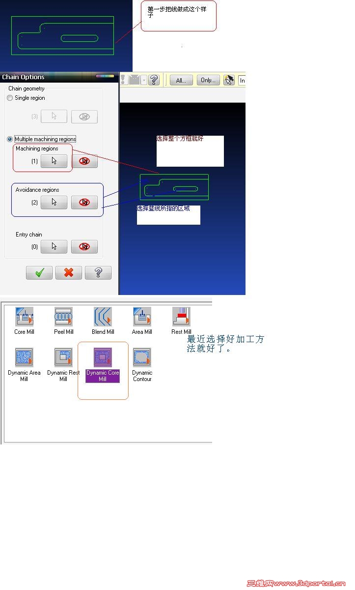

发表于 2012-7-31 18:44:23 | 显示全部楼层 来自: 中国福建泉州
你自己把选择线的时候选择好就可以了

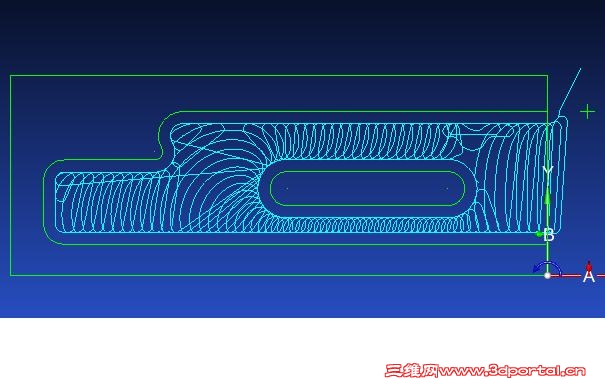

发表于 2012-7-31 22:39:06 | 显示全部楼层 来自: 中国山东烟台
我这是默认设置..

发表于 2012-7-31 23:31:14 | 显示全部楼层 来自: 中国福建泉州
录教程我还不会,只是几个图片,我相信楼主应该会看懂的。5 M- n2 k. B2 J$ n3 M; C% k
