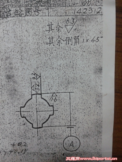

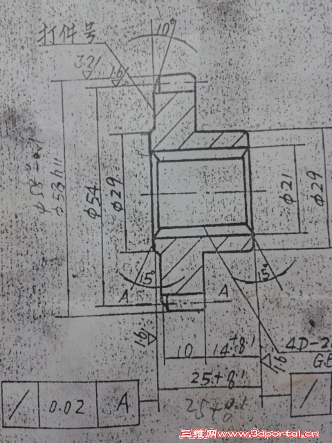

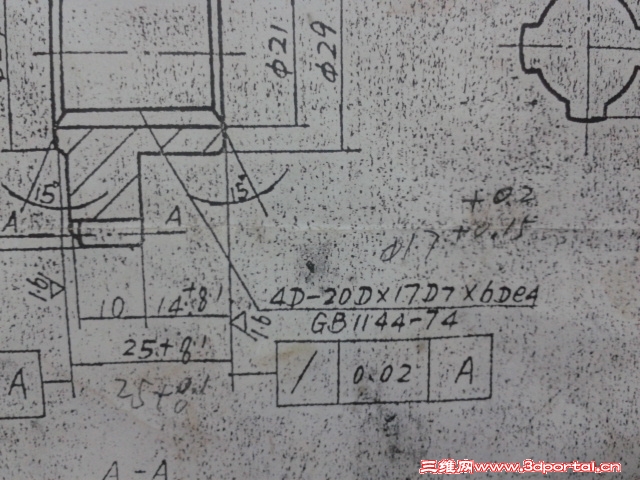

[求助] 求此图(齿轮)加工工艺路线。
发表于 2012-7-30 21:22:00 | 显示全部楼层 |阅读模式 来自: 中国江苏常州
2012-07-02 21.39.17.jpg 2012-07-02 21.40.08.jpg 2012-07-02 21.40.25.jpg 1.求这个工件的工艺路线图。据说最后齿面还要磨的。2.图中/ 0.02 A 怎么保证?0 l$ M% s$ ?5 x( k$ H% y8 N
谢谢大家指教,我是新人。& h4 j) I* y0 d8 I+ Y4 \5 O$ @& d  D
0 L* [. }( x' N5 [0 Y+ |1 r
* O6 C- e- c; c1 u5 Y6 a) h6 j6 O
补充内容 (2012-8-8 09:49):
) a! k) s+ d) w; q6 y6 `: |精度等级8-8C
发表于 2012-7-31 20:46:51 | 显示全部楼层 来自: 中国湖南邵阳
本帖最后由 zengyunhui 于 2012-7-31 20:53 编辑 " {6 @% l+ W. {5 `
1 |2 M1 N5 Q1 [! j3 C没有标注材料,假设为45#圆钢。) m9 f* M+ S. T- ]
工艺如下:
" O, S! P2 I: ~5 ?2 ?. B) w& P1.车外形,台阶,端面,钻孔,留余量2-3。
2 P1 q7 }  y5 M7 T6 d5 B2.调质240-2805 s: K& E6 D& n5 u& N
3.精车外圆,端面放余量0.2-0.3,内孔放磨量0.2-0.3。倒角。/ ]2 V: N) R8 b( Q' q( z6 P. Y; h
4.磨内孔成,工艺要求φ17D7加工成H6,并靠磨右端面,控制台阶尺寸,保证跳动0.01。
- W2 V' }' R+ z& S2 h5.平面磨左端面: g- G- Y4 K& B
6.以右端面为基准。校正内孔,线切割槽成。" f! [) z& f# _3 }( {
7.滚齿,放磨量(用专用放磨滚刀)。! q$ j7 u& r; S" h
8.磨齿机磨齿形成。) J; ^' l2 `. `' g+ k" X' ]2 U$ ^, j) X0 v
end

 楼主| 发表于 2012-8-3 08:12:02 | 显示全部楼层 来自: 中国江苏常州
zengyunhui 发表于 2012-7-31 20:46 static/image/common/back.gif
2 l! M, L7 h! T& ~没有标注材料,假设为45#圆钢。
- f; A6 h  ?& _, o4 K+ j0 o5 Q0 w工艺如下:" _  v# j; h" z/ a4 n9 n7 v$ a
; j3 z9 U3 E( A学习了。谢谢您。你的意思是花键用线切割割是嘛。批量大的话,可以用拉到嘛。
发表于 2012-8-7 10:09:00 | 显示全部楼层 来自: 中国辽宁丹东
如果是硬齿面,磨齿前须齿面淬火。另外,精加内花键前还要有稳定退火工序。花键如果是大径定心,加工齿形时用的芯轴要讲究哦。

发表于 2012-8-17 08:58:07 | 显示全部楼层 来自: 中国山西太原
1  下料、锻毛坯。( z& }4 ]1 L5 }3 q6 f, u
2  夹右端车外圆、内圆、端面。调头车右端外圆及端面。
$ S. c# Z8 l! N/ e$ x4 f3  铣或滚齿留磨量,插或拉花键孔。
8 b* N1 m. U, k- M& d# W4  热处理(按要求,图中无)。) S1 R) X- |( W5 Y
5  需要时磨齿。
