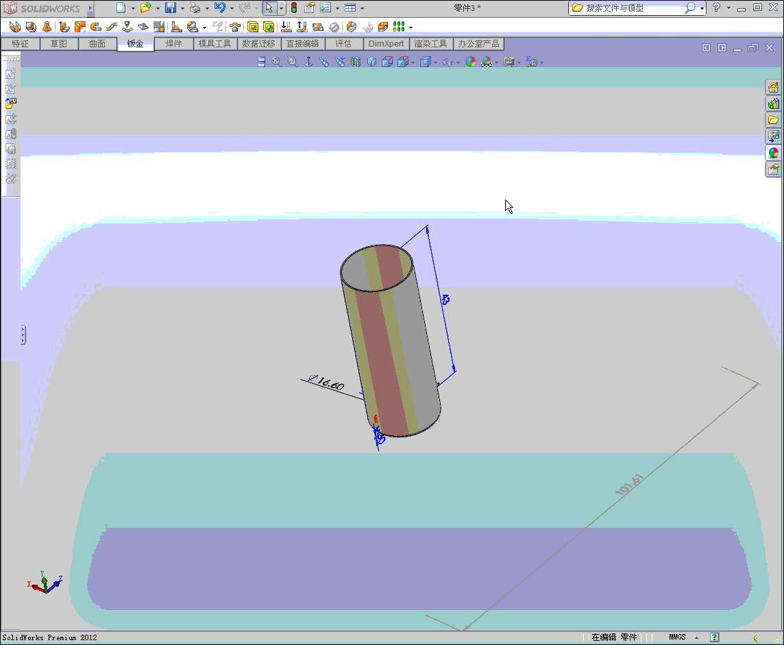

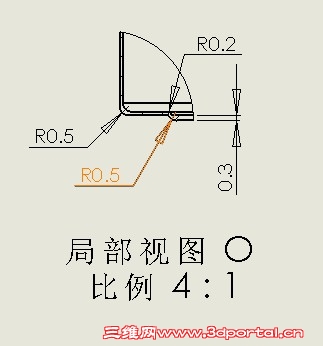

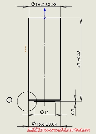

请大家看看这个钢壳的展开尺寸是多少?

发表于 2012-7-31 11:02:38 | 显示全部楼层 来自: 日本
lp7758258 发表于 2012-7-31 10:12 static/image/common/back.gif4 @1 Q: J9 ]/ `
好的,源文件已经上传。
, ~! R, y6 G! t8 p* d- [9 v
' ~* F) n  L5 R5 U: r2 ?* p) T8 l
捕获.JPG . ]% n' q* C% N/ R5 V9 v/ q
: s5 H  |, P4 s9 i2 E
# n( d0 C# `; _+ `! X0 k2 J% Q- H' W7 I, V- C! s1 l
你这个咚咚,分开来做吧: M  q1 n" d9 ^1 L
圆筒+底部封板(焊接)! G) t  J- [5 |, E) ?
底部封板,用成型工具做! R. O6 E5 V; f/ d" {. b5 J
* I$ m& s" n2 I- g2 K% h7 B5 z7 C5 C7 d- W2 C/ s$ \
chenjun520601 + 2 技术讨论
发表于 2012-7-31 11:34:53 | 显示全部楼层 来自: 中国江苏无锡
本帖最后由 KCKK 于 2012-7-31 11:49 编辑 , ?- O! I% G6 i$ \6 @. C
/ {6 v$ h& \2 P0 m3 N( L* V7 H不知楼主用什么工艺加工,用焊接还是用引伸工艺,如果用引伸准备用几次拉伸?+ m- d! |" ~; ]% x! N  P& h$ F
不知是否可用。4 e: [9 b* K: X% v. X1 A1 E0 a

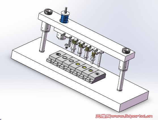

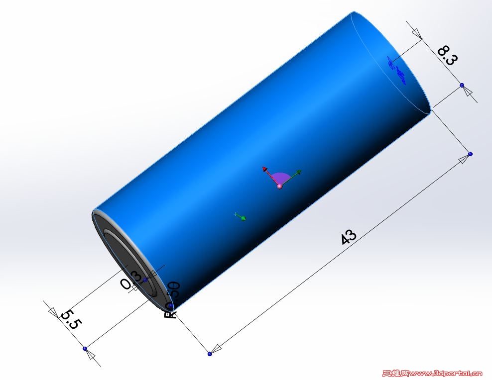

 楼主| 发表于 2012-7-31 11:51:54 | 显示全部楼层 来自: 中国河南新乡
感谢!我只要下料尺寸就可以了,我算了一下不知道是否和大家的差不多?加工采用多工位模具加工(变薄拉伸)一张不全的模具你们看了就知道了.

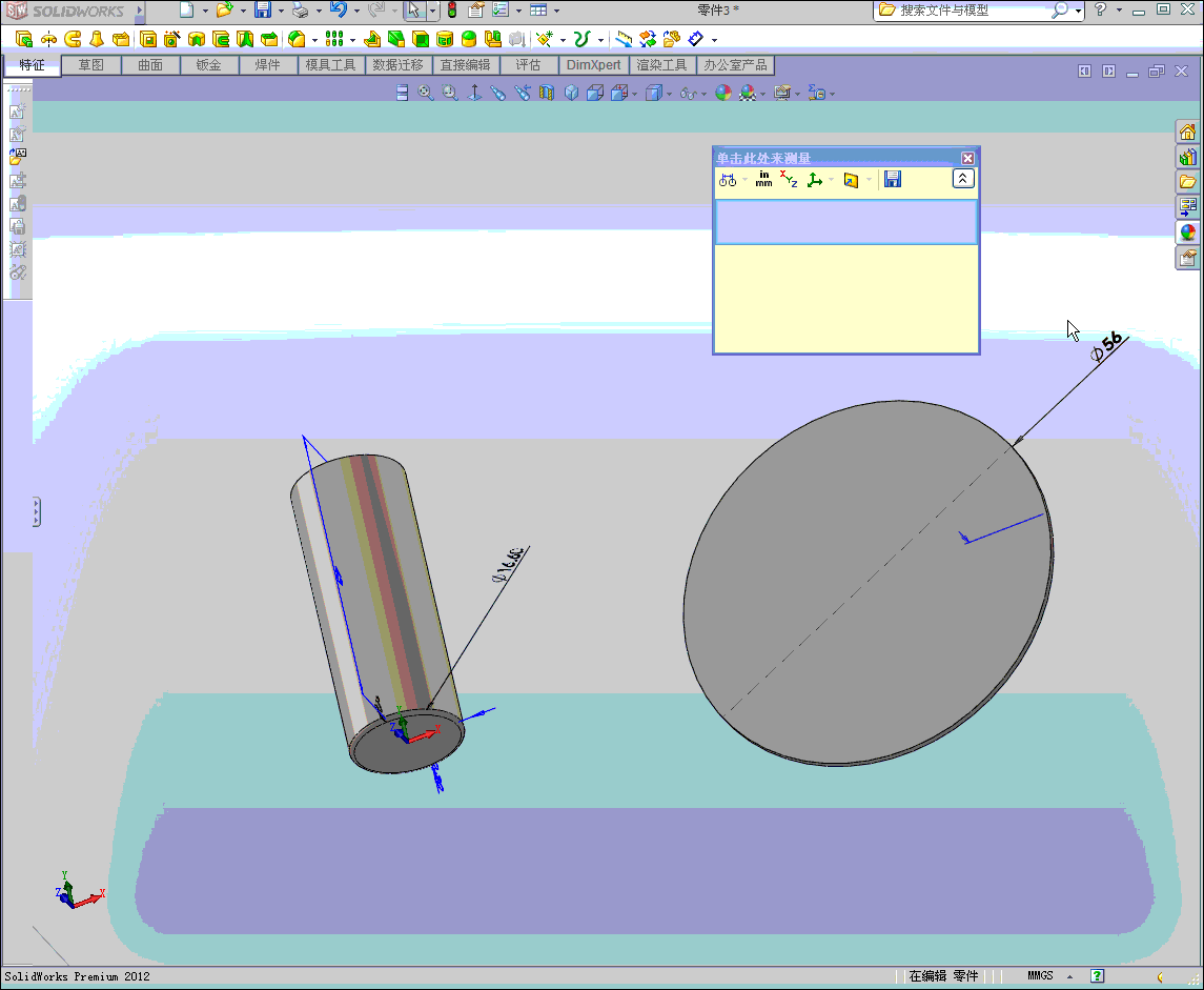

发表于 2012-7-31 12:29:40 | 显示全部楼层 来自: 中国江苏无锡
lp7758258 发表于 2012-7-31 11:51 static/image/common/back.gif3 w1 U2 n. w5 X- K
感谢!我只要下料尺寸就可以了,我算了一下不知道是否和大家的差不多?加工采用多工位模具加工(变薄拉伸) ...
( I( k% R+ C6 ~7 [8 R8 ^, \这个SW展开尺寸是不对的,一般是等面积做参考加压料边。。
 楼主| 发表于 2012-7-31 12:34:43 | 显示全部楼层 来自: 中国河南新乡
是的!我计算了一下,大概是50的下料尺寸就差不多了。不知道楼上的算出来是多少? 材料BDCK
发表于 2012-7-31 13:45:35 | 显示全部楼层 来自: 中国江苏无锡
lp7758258 发表于 2012-7-31 12:34 static/image/common/back.gif1 q4 I9 g( R7 v/ U
$ A# Q1 w+ T& p测量一下吧!
: j6 `+ Z( D+ ]1 h# g) X! W' P
) y0 J- k  Z- R4 W9 n( N2 C, z2 r
chenjun520601 + 3 继续讨论
 楼主| 发表于 2012-7-31 14:14:09 | 显示全部楼层 来自: 中国河南新乡
楼上的计算和展开是很正确的,不过这种是书上的值。在实际使用的过程中是要看材料和经验的,对于电池钢壳使用材料BDCK是不能试用的......非常感谢你的帮忙
发表于 2012-7-31 14:37:49 | 显示全部楼层 来自: 中国江苏无锡
你说得很对,实际下料尺寸试模后确定。
