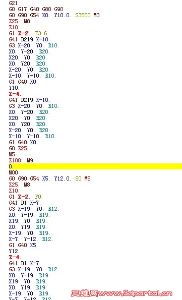

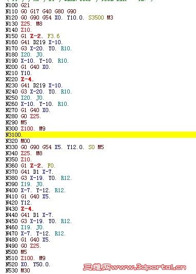

为什么取消后处理A0后,会有N310这段,请问怎样才能取消啊?同时附上后处理! d- A, q( O0 }
为什么取消后处理A0后,会有N3100怕段,请问怎样才能取消啊?

我这个后处理按版主教的方法改了,取消了G49, A0  ,G43, G28, T1 M6, M01改成M00(因为只有一刀库),还有想请教多一个问题,就是我改了圆输出R,但程序还输出I,J,K

最简单的方法,取消N输出。
 楼主| 发表于 2012-7-31 10:42:57 | 显示全部楼层 来自: 中国广东珠海
还是有啊,有0.; t0 Q  f2 l- r7 A# w

你改后处理的时候最好按照三轴后处理为蓝本。

发表于 2013-6-29 22:03:16 | 显示全部楼层 来自: 中国江苏苏州
ydhuie 发表于 2012-7-31 10:42 static/image/common/back.gif
0 j9 U& Z! H/ n  e; y) ^8 ~+ O还是有啊,有0.
5 d: V2 W/ J0 ]0 v4 `) v" \. w, P: Q# ^( J你是否只删除了A?
7 Y# P' [& ~# b' F4 c* P要删除A0.的

找到这几行,前面加#字
