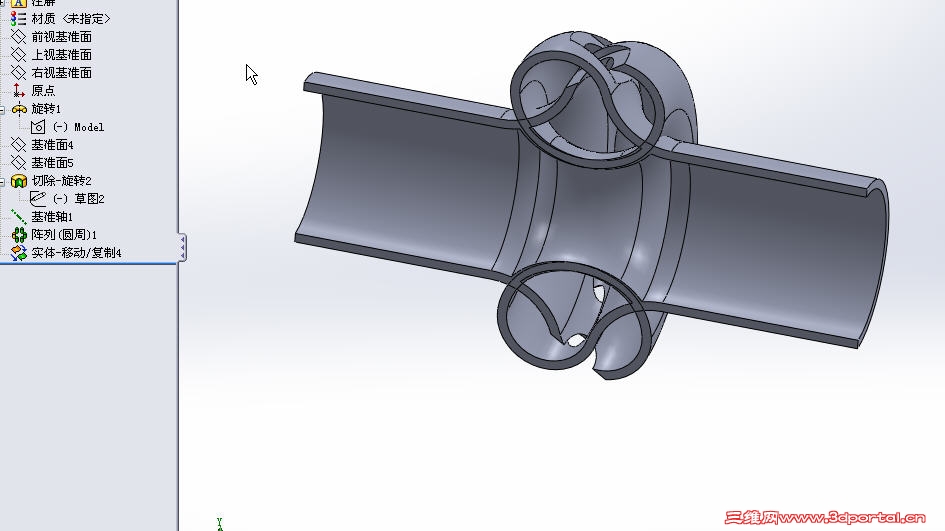

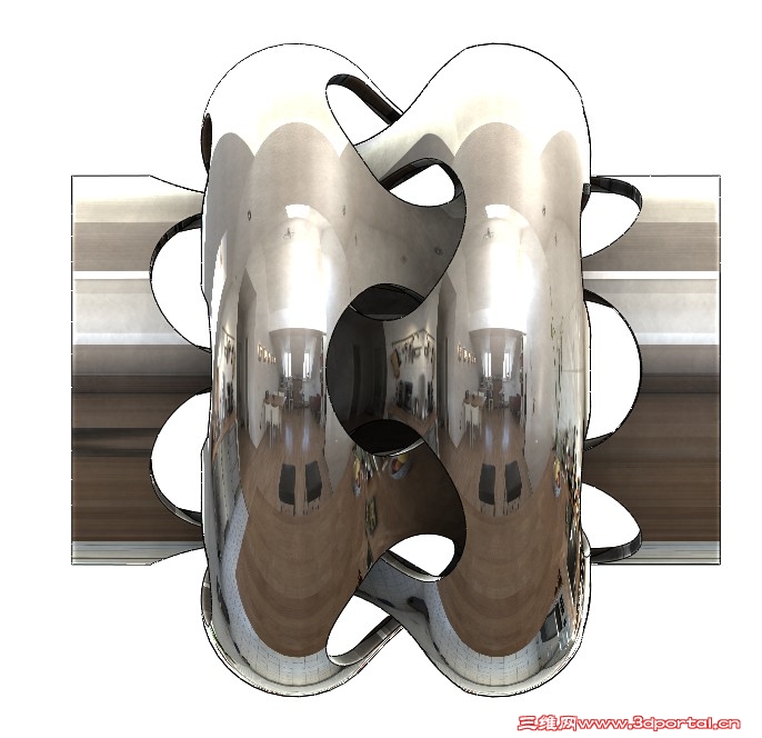

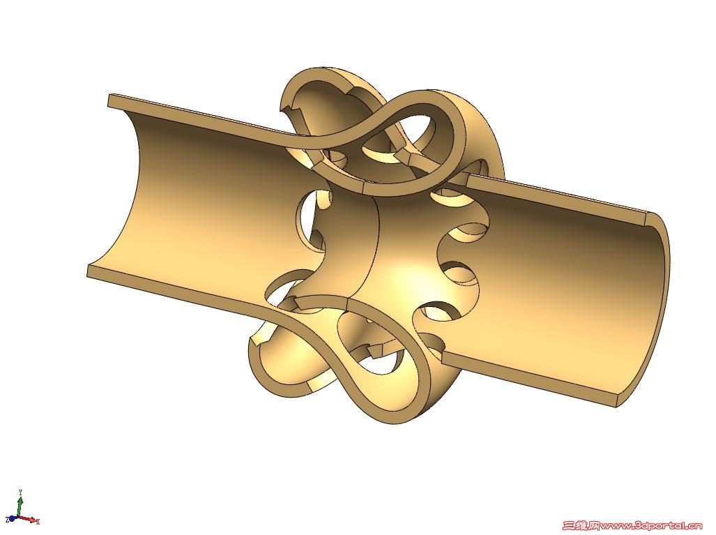

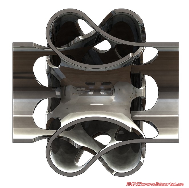

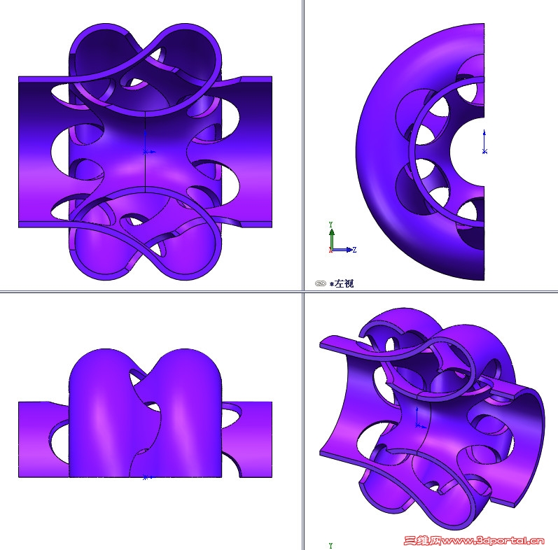

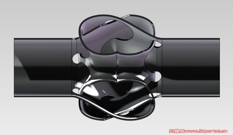

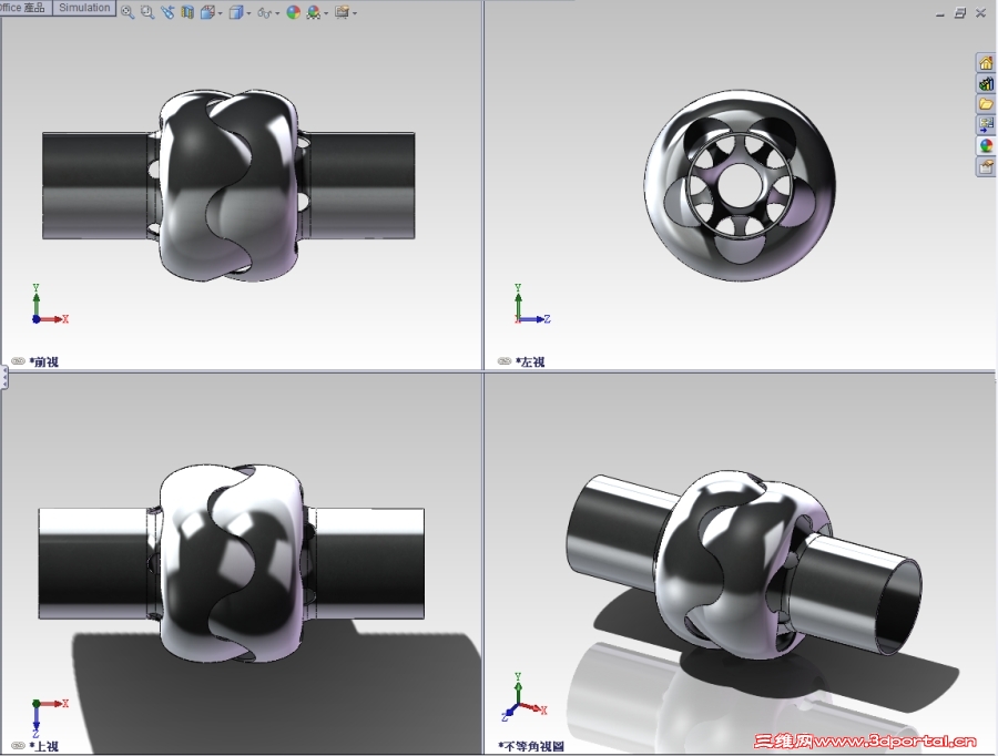

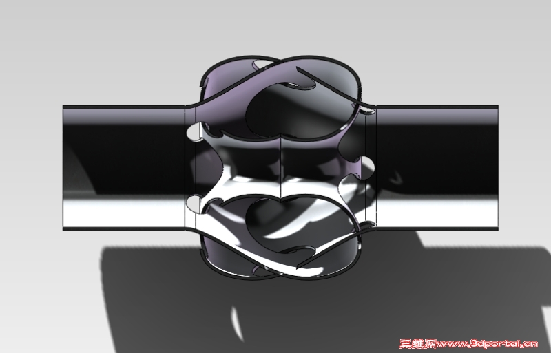

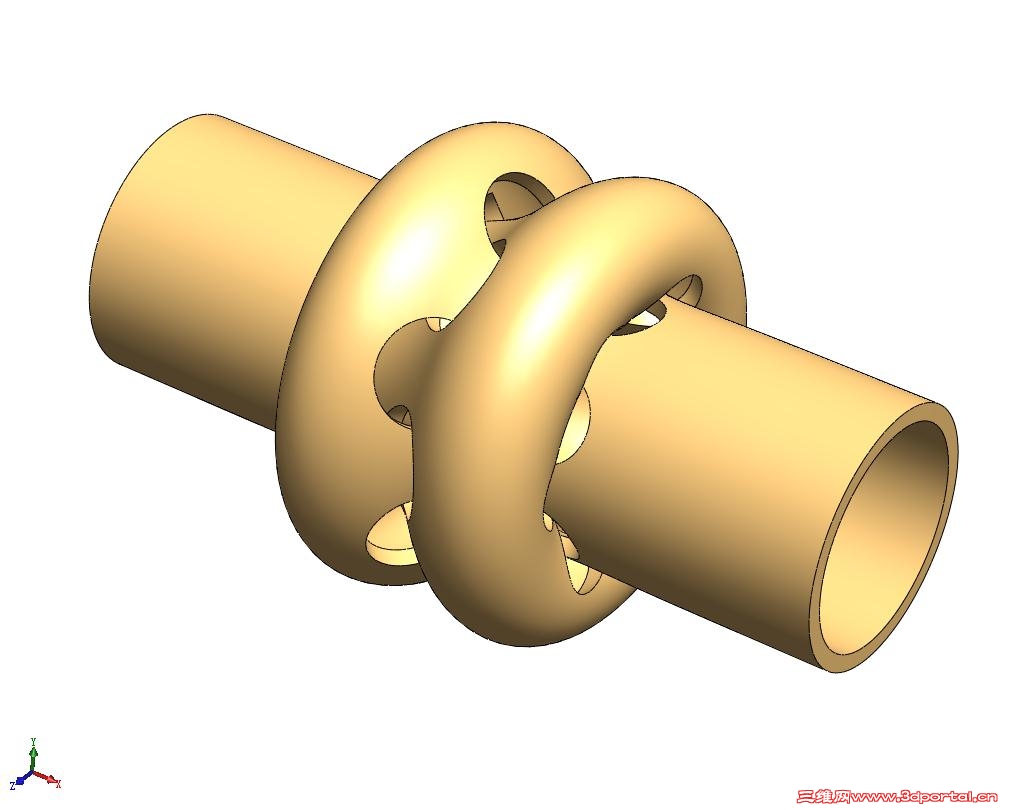

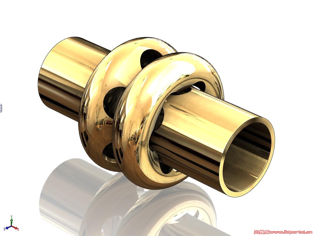

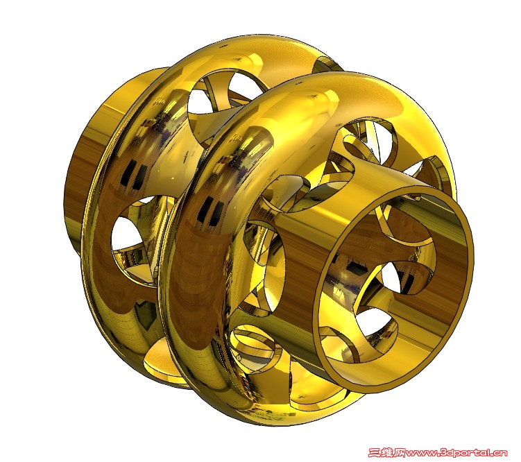

其他论坛的的题目,感兴趣的练练!
- v" K. D! L, l" n1 C ; [( V2 U7 @3 R; I' k$ g
c4.jpg . ]% [4 r' W( p1 u
2 z) U, A- z. L5 m; }- F
c5.jpg ' a! t0 S* C+ x/ v2 k# W; J0 X7 L
7 p8 J& K* A# T: I: V8 f$ y( s c6.jpg + ?) A$ H; B+ F# U9 L

发表于 2012-7-31 16:08:01 | 显示全部楼层 来自: 中国浙江金华

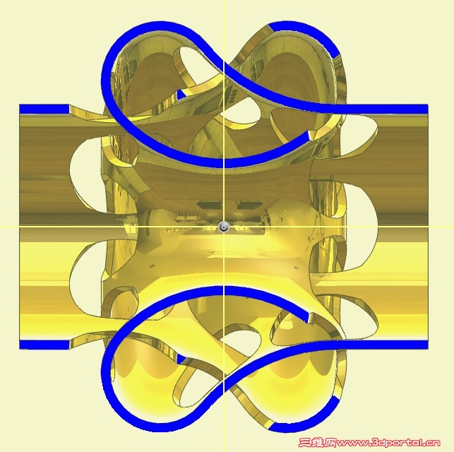

暂不贴特征树:
" M$ k+ X* f8 Y. W) p% }& F* m! c9 i; K" Q
' u- |# q7 J' y0 B
& d8 K/ n: x7 {6 k: q1 G) U1 V  Z+ Z- M# {2 q& u
1 j- p9 ], J& e  s* H" k; ?
2 m. x9 K2 K9 q  U2 |8 c. a7 p# x! g2 y" S
! q4 Y5 I5 s! h: w( _
247.jpg 1 j% p3 }+ s8 C+ k$ S
& ?' J" e) ]4 m- x6 C' P4 s/ u* r9 X
  T4 Q$ l# M* R5 k6 k, U  g( M' [) V2 w5 L7 W

发表于 2012-7-31 17:31:16 | 显示全部楼层 来自: 中国广东云浮
不知道怎么画了,估计是先画一半,另一半镜像旋转。

% k) i! ?- @$ c% X; r; E6 b不知这个是零件还是装配件,如果是装配件,只做其中一个就可以了吧?4 w2 V" m. o3 m: Z" B' ~6 Q
我认为掌握好打孔的规律,两个实体分别打孔,且打的孔要比穿过的实体大即可。) N$ _7 J4 X6 T2 j! e

发表于 2012-8-1 08:41:27 | 显示全部楼层 来自: 中国河北廊坊
画得不好,大家凑活这看吧
4 g1 Q& }7 @2 _$ Z8 a* P Snap1.jpg [attach]2074372
, H' a2 s/ q/ F% A4 N; g- Z$ x( E' m6 L) z* n

发表于 2012-8-1 09:00:06 | 显示全部楼层 来自: 中国辽宁鞍山
本帖最后由 qiminger 于 2012-8-1 09:33 编辑 ) C% @- R" S. N1 d
- U) J) g6 C5 B% H  Z! r7 f$ O
先做一半,镜像。实体移动复制,选旋转30度。
2 j1 w& i: k0 Z! B. p% M 快照1.jpg

发表于 2012-8-1 11:03:39 | 显示全部楼层 来自: 中国浙江嘉兴
如附圖,未知是否正確...8 P2 V9 s% {$ \1 k6 u& m$ i
2 w1 b8 |# d& {" q) `9 U9 H
Clipboard03.jpg 0 H: Z$ b9 @( N, o* r
Clipboard02.jpg 5 _  E+ f) }: H% I
, U. N+ H3 E/ L
 楼主| 发表于 2012-8-1 11:05:35 | 显示全部楼层 来自: 中国江苏苏州
qiminger 发表于 2012-8-1 09:00 static/image/common/back.gif1 [( y: _7 b  s2 M
/ m# U) n; }4 L7 S1 o很给力
