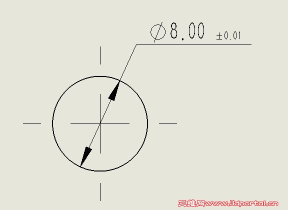

在这里改了之后我点确定,然后再次点开还是1:1的字体!
/ z& f4 v6 _4 E; V( g" P4 w求助,如何改了之后就不变了,公差的字体跟尺寸的字体一样大好难看!

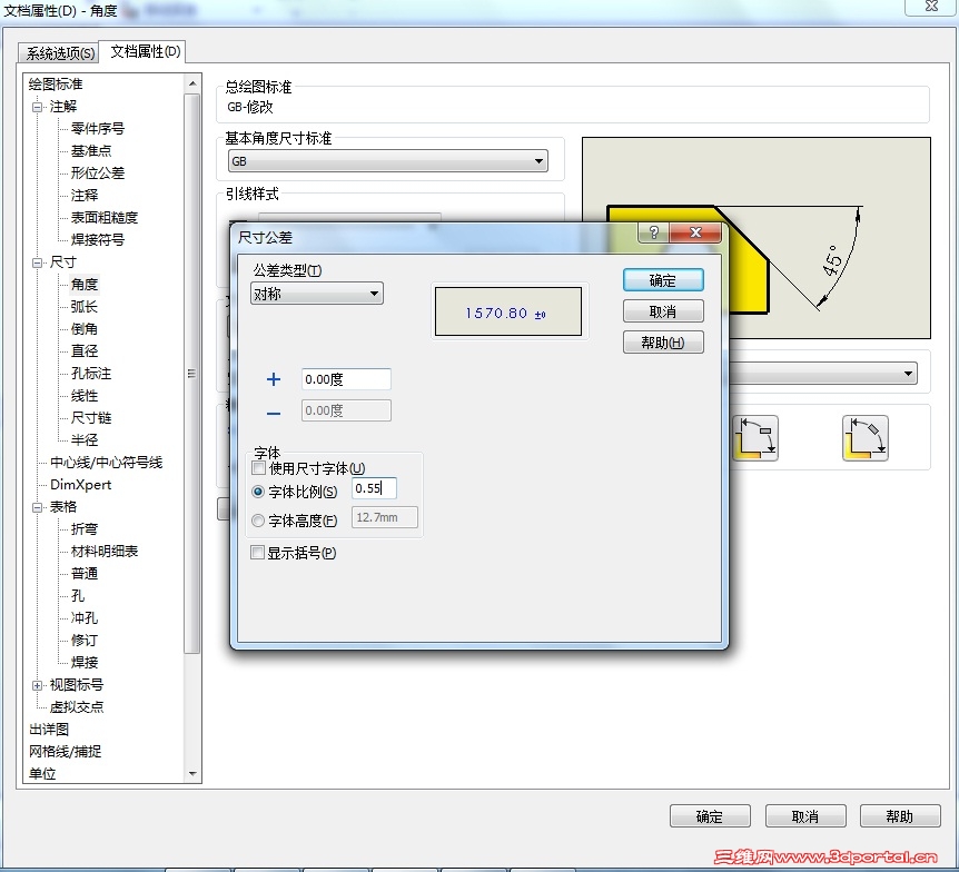

发表于 2012-7-31 20:19:53 | 显示全部楼层 来自: 日本
现按照你的那个设置,保存为工程图模板,标注时,需要标公差,就在左边树中,选用你设定的那个公差1 G. W' y1 q8 Q, f& {6 Y. [
或者& @0 w6 z, `1 Y- O, J; u: I
不保存为模板的情况下,先在选项里设定,设定公差字体的比例后,再标注,在左边树中,选择你设定的那个公差) X* T+ _# b% S! y% J
