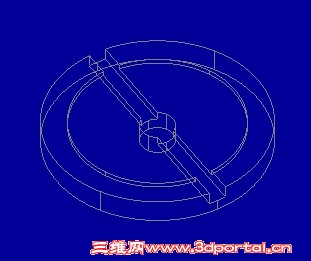

槽宽14.5   深度10.8   铸钢件  侧壁单边余量1.1左右   底面 3.8 的余量  " H6 {# |; k( Y* {
刀具 10的铣刀   看谁的刀路 最合理 不允许过多的空切
: R% s* x% e7 @8 y- t深度0-7分2刀 完成  余下的3.8分2刀完成   6 w) q9 N# U3 d
要求: 刀路最多2个最好1个

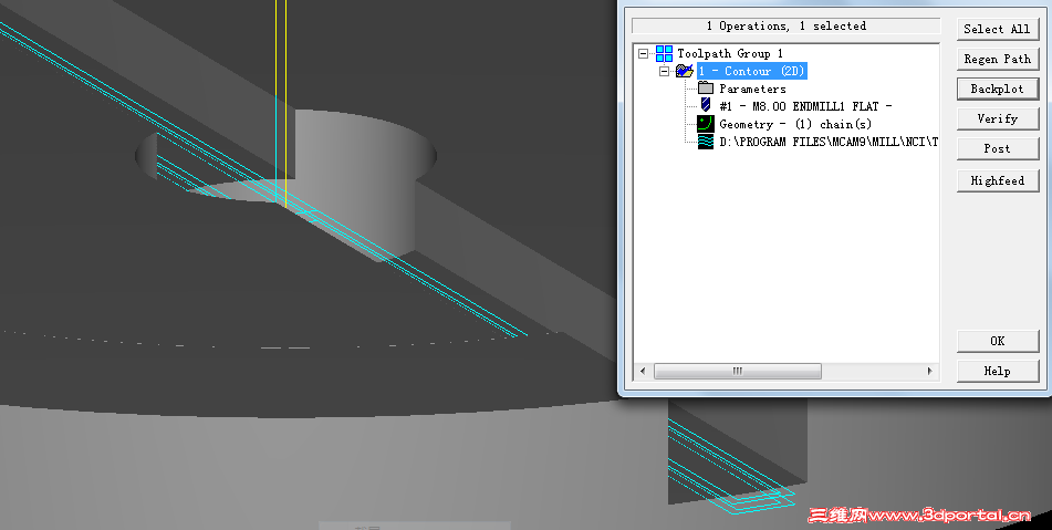

发表于 2012-8-3 20:25:07 | 显示全部楼层 来自: 中国湖北孝感
我帮楼主贴图,是要这个样吗?

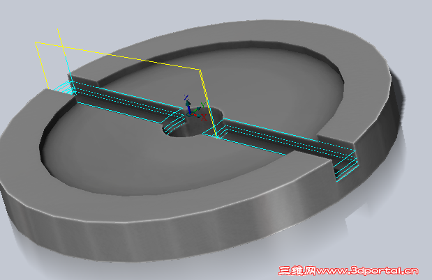

发表于 2012-8-3 20:30:31 | 显示全部楼层 来自: 中国湖北孝感
还是要这个样吗?

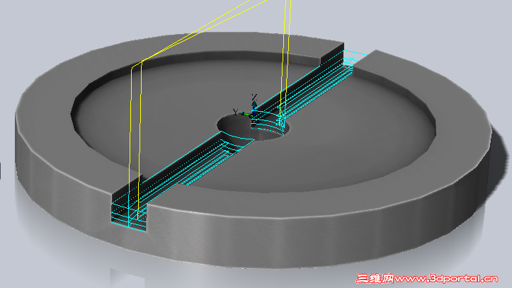

发表于 2012-8-5 21:43:22 | 显示全部楼层 来自: 中国江苏无锡
楼主需要是这个效果吗?3 s1 N7 f( o2 s1 x2 ~+ s
