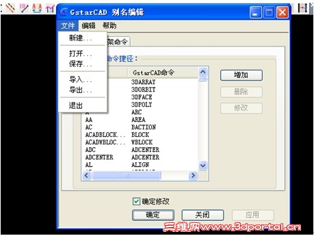

    依次点击【工具】—【自定义】—【编辑程序参数】,在对话框里我们用文件导入功能导入燕秀工具箱已修改好的快捷键。添加完成好后,就可以很方便的使用快捷键了(如图1)。

图1

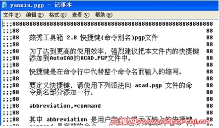

    打开浩辰CAD中的“icad.pgp”记事本,然后将燕秀工具箱的快捷键复制黏贴到记事本中,保存之后在燕秀工具箱里重新加载快捷键文件(如图2)。

图2

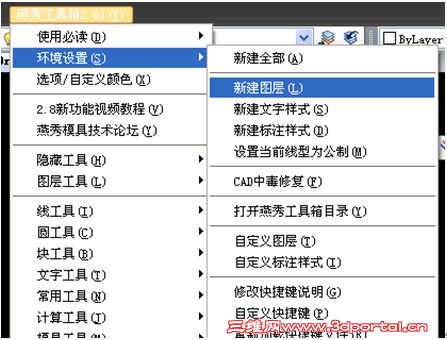

    首先,找到燕秀工具箱安装目录中的“yanxiu.pgp”文件,将所有内容复制并粘贴到浩辰CAD平台的“icad.pgp”文件中,最后依次点击【工具】—【自定义】—【编辑程序参数】,把已经黏贴好了的文件导入进来就可以了(如图3)。

图3
