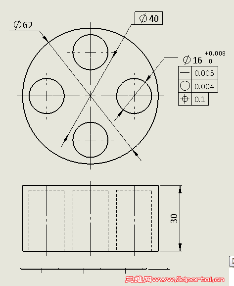

+ j# d  w9 n' d5 q! {1.材料:S45C
. `0 Y7 G, N/ b" I2.主要加工位置为4个16盲孔 精度为H5" S/ `* F8 e4 _0 y) ]6 g" j. t
因为是盲孔,铰刀是不行了 想买个珩磨头装在数控铣床上 这么高的精度没经验 请教各位师傅+ ^' |- ~! _  w4 L7 E

明显是设计不合理。

只能采用45度的镗刀加工,不过底面不好处理的。

最好有个装配图,可以根据其随机应变一下。
发表于 2012-8-4 21:01:51 | 显示全部楼层 来自: 中国湖北武汉
零件图看不出什么名堂,有装配图就更好。

上精度较好的数控铣床,用直径12MM的4刃硬质合金铣刀,精铣余量0.05MM,S1000,F120。磨两头直径分别为16.002MM和16.010MM的圆棒作为通止规,16.002MM那头的长度必须超过30MM。
发表于 2012-8-5 10:23:32 | 显示全部楼层 来自: 中国浙江宁波
这个设计方案实在难做,如果可以更改设计的话,建议做成两体结构,通孔加底板联接,通孔好做,加工工艺可选范围广,底板用平磨,完全可以满足现在的设计要求

要实现这样的直线度和圆度要求,还是要采用珩磨;
* [( W7 ?" M$ Z4 T1 c0 j盲孔的底部应该有R的,图纸上没有明确给出,至少有R1吧?

对楼主的这件东西我和楼上几位态度接近,在没有充分说明使用情况的相关信息的前提下,很难判断其设计的合理性。
* M1 G) p$ B) t+ l9 Y7 f9 Y但我可以纠正你一个错误观点。绗磨是针对圆柱内表面光洁度的加工,无关乎内孔的精度。精度是前一步机加工决定的。况且,短盲孔也不适合做绗磨加工。

位置度是没有大问题的,关键是圆度和直线度。
. ^1 `! s) W7 z8 G; m请模具行业的加工方看看有没有好办法,现在模具做盲孔可以达到4微米圆度,直线度1:800~1000,但我估计批量是够呛的。
