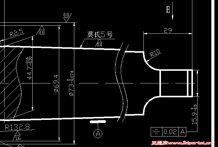

做图时, 刀柄的图纸,公司没有A3打印机,  以前的同事就是按照1:1画好图之后,再随便画一个合适大小的图框,用A4的打印机打印。
: f0 i! n8 I4 ~请问莫氏锥度或者7:24锥度柄,可以用断裂视图表达吗?这样可以缩短长度,真正的1:1放在A4纸里面。向下图一样

我认为可以。

只要标明锥度代号,标清楚其余尺寸,长度可缩短断开,这对于较长的零件合理布置图面,是常用的作法。

可以。尤其是小锥度、长工件。

可以,图纸只要表达完整正确即可,其次考虑工艺性与美观!

“较长的机件(轴、杆、型材、连杆等)沿长度方向的形状一致或按一定规律变化时,可断开后缩短绘制。”. G6 Z: q; O3 s; y1 R4 M6 j
以上引自 GB/T 16675.1-1996 技术制图 简化表示法 第1部分:图样画法

这个完全可以的,只要尺寸完整~

可以,这样表达很清楚了,没有问题
