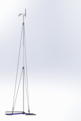

发表于 2012-8-1 10:05:11 | 显示全部楼层 |阅读模式 来自: 中国山东青岛
录好的动画总有一部分要跑到屏幕外面去
+ B8 I/ _9 n$ o/ _+ e: t& [. P录整个屏幕又有很多空白的地方
8 n) g8 J$ O5 R: q1 g/ C8 \求解决0 b! x, m& }: A) h

发表于 2012-8-1 18:08:09 | 显示全部楼层 来自: 中国天津
我也试了几次 都是在一边呆着  《屏幕录像专家》
 楼主| 发表于 2012-8-2 08:33:33 | 显示全部楼层 来自: 中国山东青岛
赶路人 发表于 2012-8-1 18:08 static/image/common/back.gif
' H0 c  R/ v* s我也试了几次 都是在一边呆着  《屏幕录像专家》
2 l' l" |' A3 J4 f# |* T想渲染用 屏幕录像专家 就不行了。

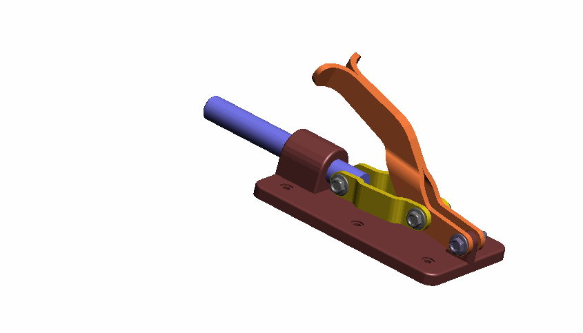

发表于 2012-8-16 09:45:09 | 显示全部楼层 来自: 中国福建三明
不是这个意思吗?& G" ?, F+ x) e& }: o( r, M
* Z* R: A8 d, A
 楼主| 发表于 2012-8-16 10:16:21 | 显示全部楼层 来自: 中国山东青岛
uuiioo1233 发表于 2012-8-16 09:45 static/image/common/back.gif- |4 N3 E' d% `6 ?$ X
不是这个意思吗?
) K0 i3 N' n8 j0 t
不是的。 你的动画也有一大部分空白。
