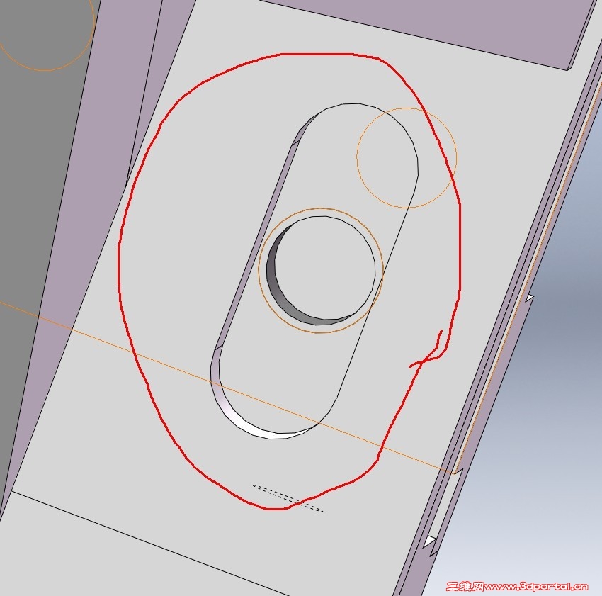

未命名.jpg 请问这种圆要装配到椭圆中心。你是怎么装配的?
4 S" B7 [5 d6 y; A" V    PS:我的做法。靠圆跟椭圆边线距离使之在中间固定起来,但是方法不好,很容易就错误
5 y$ o  Y% U' {7 e0 u大家有没有其他做法?

在长孔中心画一个草图圆

1. 在腰圆孔中间,切一个比腰圆孔直径稍大点的圆弧,用这一小段圆弧同心圆孔。
6 P- z* D# O; ?( j+ }$ _8 ^* v2. 先同心腰圆孔的半圆孔和圆孔,然后再距离之。

最简单的办法就是在腰圆孔中间画个圆草图,保证没有问题

显示临时轴  ,约束同心

* S0 E% p* }, d& H; [/ C9 O显示临时轴  ,约束同心
( E$ J) n) W+ ?5 p3 {这样应该是不行的吧!是要在椭圆的中间

可以的啊  自己试试

在长孔中心做轴,然后同心配合即可。

这个问题也遇见过,用临时轴可以的

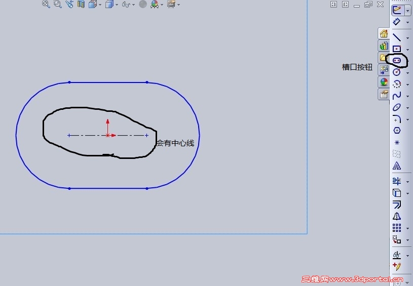

假如你是用槽口画的话可以使用草图进行配合在装配体里显示草图后用圆心和槽口的中心线进行配合。

! n4 i( t1 \/ M* u假如你是用槽口画的话可以使用草图进行配合在装配体里显示草图后用圆心和槽口的中心线进行配合。
' c1 `5 K# l' G  l' ^& B" U赞!!!我都是用中心偏移的。。应该可以用中点配合

(1)在圆的中心做一个基准轴- {5 E; L9 f- }; b
(2)在腰圆中心做一个面,这个面垂直于腰圆9 A6 r7 q. k- b
(3)将基准轴和基准面做一个重和装配就可以了% F3 }; h+ y) r" i! C
$ K: o7 _5 O# C, Y7 N! `这种做法有一个好处-------当你想做一个  (圆必须在腰圆的范围内移动的话 )的装配的话* D/ k# K9 `1 s! d1 B. @; E
