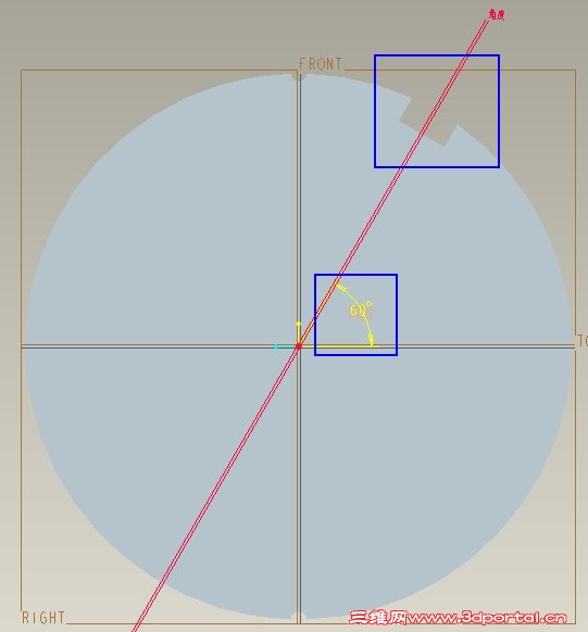

如图,怎么通过输入0-360度值,控制缺口的位置。我输入大一些的角度就不行,比如160,180,270.当180的时候它又到0度位置,270的时候在90度位置???) u9 X4 \% k# u8 ]) p2 O( d* V

你那个角度参考不要用 中心线, 要用 构造线, 1 f1 X; a* o, k0 Y9 L* E
如果角度太大 再生失败的话 就一点点来加, 不要一下子该大,,

楼主要注意:peo/e是参数式的,你用小角度可以先画一个缺口,生成模型后再在模型上修改尺寸到你要的值,最后重新生成即可。这招在画小角度特征时特别管用。如要画0.5度的斜线,但在草图模式下pro/e捕捉不到,这时可以先画成5度左右,再在模型中修改就能生成。
