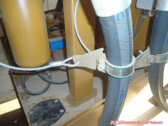

+ A+ D/ F: K+ t  P5 T$ P& d6 A) G4 ^
图中的链谁知道叫什么,在哪里有卖的$ m: d9 `4 C) d, c9 ^

发表于 2012-8-2 14:30:55 | 显示全部楼层 来自: 中国陕西西安
超到安全保险作用。管子应该是高压管,一但接头断开管子不会伤人。
发表于 2012-8-2 15:13:56 | 显示全部楼层 来自: 中国河北邯郸
应该是限制震动的吧?如果压力比较高,发生事故时管内的流体是最大的威胁,这东西不会起作用。
发表于 2012-8-3 10:32:46 | 显示全部楼层 来自: 中国江苏苏州
应该是防止油管接头爆掉后乱甩伤人的

发表于 2012-8-4 10:11:31 | 显示全部楼层 来自: 中国广东东莞
防止管子之间磨损

发表于 2012-8-6 09:07:50 | 显示全部楼层 来自: 中国山东德州
防崩脱,防止高压胶管脱落砸伤人员和设备。进口的设备或出口的设备有。CE认证的产品必须采用的。其实很简单的东西,我们公司是自己做的。
发表于 2012-8-8 18:42:20 | 显示全部楼层 来自: 中国浙江杭州
应该是防止油管接头爆掉后乱甩伤人的,CE认证的产品必须采用的
发表于 2012-8-8 21:03:11 | 显示全部楼层 来自: 中国陕西宝鸡
楼主问的是钢丝绳接头吧?此接头是将钢丝绳酸洗钝化后压入专用模具中,用铅锌合金熔铸而成,一般需用的单位自己就可以制作。
