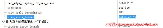

工程图配置文件(*.dtl,具体是什么名,看你config怎么设的路径及文件)里加入7 K" f! ~. q( K$ @$ e
view_scale_format    RATIO_COLON7 U7 l% n) r+ h9 b/ z0 F, j- d8 t3 h

发表于 2012-8-2 21:56:42 | 显示全部楼层 来自: 中国广东东莞
WF4.0绘图状态下右击鼠标,在属性/绘图选项里按下图设置即可。

 楼主| 发表于 2012-8-3 08:45:20 | 显示全部楼层 来自: 中国广东深圳
tangcarlos3d 发表于 2012-8-2 21:56 static/image/common/back.gif# `* X. H( l! q/ U" c
' W% ~8 J, a3 Q$ E搞好了,谢谢!之前网上说在config里面设置,我查收没有这个选项,原来在工程图里面设置,谢谢!
