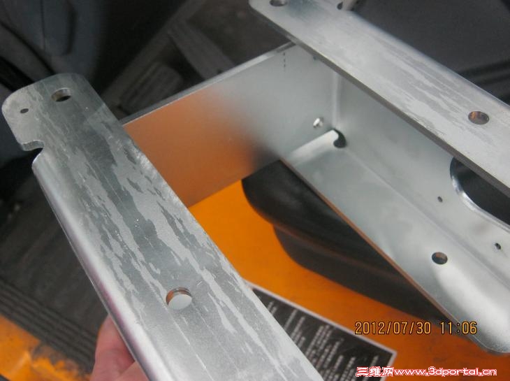

; e0 a. L% H9 a' `2 P请教各位专家:" s7 _# g5 I; E+ @
如图示的锈斑该如何避免?是什么原因造成的?这样的零件合格吗?* V2 Y' ?* g# S/ t! p

应说明什么材料、使用环境如何?
 楼主| 发表于 2012-8-3 10:47:07 | 显示全部楼层 来自: 中国北京
gaoyns 发表于 2012-8-3 09:33 static/image/common/back.gif
% j: Y4 M2 D- G. W" [1 A5 t' n应说明什么材料、使用环境如何?
# A8 m" y: q& m' i您好! 该零件是镀锌件,供应商送货时无任何包装。用于普通机械设备组装。
3 @  l9 L9 @7 O# |感谢您的指导
发表于 2012-8-3 11:07:24 | 显示全部楼层 来自: 中国湖南岳阳
镀锌后不会锈这么快,可能是镀锌前没有处理干净,镀锌后颜色不一致。

镀锌的表面这样,肯定不合格。具体原因可质问一下供应厂家。

  白锈的成因
$ S) v( b! U$ G1 w% ]% }0 k  镀锌板在包装时钢卷温度过高,造成内包装结露;
  S0 j8 d0 s& t! L! S  B8 g) p5 b+ f0 O( Z" {& D
  钢卷包装时进水,未及时进行处理。
: Z0 i+ a  G; I. [% e1 X
( S! u# n' x" \6 U6 u0 E# H7 _  消除对策! x, g  o) c8 T5 B/ C
  避免包装或运输途中漏雨,钢卷进水;6 @+ u' \+ o7 ^) Z' T7 }/ R/ ]: [9 E
3 n' |! a0 I% P/ o
  控制卷取、包装处环境温度高于露点温度;
1 M1 h* U6 D0 u, W% J( M) i: r
/ L; K- ~; K! H3 O- b9 q3 w& q  严格执行包装温度、时间的规定;
9 }1 I( `9 x7 p7 H! H
) i% \/ T  B' E! [5 j8 V  对于进水钢卷,应及时处理。
4 B/ S" a& q9 `# F3 |; P+ }. N# N( t  s2 @  {6 Q  D
  锌层在室内腐蚀的主要原因2 G( m$ X# V$ D& G  M6 f: Z
  ① 室内空气湿度高;
( |$ m; R% L5 o2 }  y2 W
/ w% b" c5 c2 N; _. W2 ?  ② 成品未干燥而人库;
/ J- O& x$ K7 `+ l3 t% q) m8 M
  ③ 锌层表面上冷凝有一层水膜,当空气中水分含量达到60%时或在85~95%范围内,以及PH<6,其腐蚀反应较为剧烈。当水温度高达70℃左右时,其对锌层腐蚀速度最快。
; E, O4 x* D7 _8 T3 S. b
$ O/ a# N& {9 x/ y+ O  预防白锈的方法& _' y6 j% k9 z6 \3 X" u+ i' k
  ① 锌板堆放时,表面不能有凝结水;
5 k+ ^. Q# ?- d+ V/ i" V4 ]5 ?5 F8 q1 G/ u, ]  w" w4 e+ K- w9 H
  ② 仓库中应保持空气流通,空气相对湿度不应在60%或85~95%的范围内;
, c6 S$ c. u+ f1 c# X9 T( X
7 `2 j$ l. u/ x4 m# R6 k5 n  ③ 锌板堆放不应有有害气体及过多的灰尘;1 i8 A' c6 R! G
: T5 X! @+ n$ Z; t: H' F& |  ④ 将镀锌层表面进行涂油、钝化处理。

asdolmlm版主说的很全面了,另外,补充一点:
6 H3 ]8 Q$ s' c( v- O如果金属基材电镀前就已经生锈了,前处理后,即使酸洗已经将锈迹处理干净了,电镀、钝化后,仍然会有白色斑迹出来,就像白锈一样,对策是,加强电镀前金属表面的防护,不要认为后序还要电镀,对零件的防护就疏忽了。

注意镀后的防护,可以避免生锈
发表于 2012-8-5 17:31:43 | 显示全部楼层 来自: 中国四川成都
镀锌工艺没有处理好的原因。

白锈是镀锌件比较常见的缺陷 存放时要保持通风及干燥
发表于 2012-8-7 18:51:21 | 显示全部楼层 来自: 中国江苏南京
这种一般是工件在电镀之前表面没有打磨干净,导致电镀后产生的

这不是白锈,根据楼主提供的图来看,应该是表面锌层外观质量问题而已。2 Q. {+ f) f/ G: x' L' w" b! ]
真正的白锈,是锌层被腐蚀(镀锌防腐保护的机理就是电化学腐蚀,内层基材不断夺走锌的电子,通过“牺牲”锌层来保护内层的基材),在实际使用中是允许的;2 q/ u/ F# G+ @; u
与白锈对应的是红锈:这意味着锌层已经被“牺牲”完毕,内层基材被腐蚀而形成红锈。) I7 ]" O5 i  E0 Y; p/ u
而楼主所发照片,应该是镀锌/浸锌工艺没有处理好,导致表面外观不一致而已,跟“白锈”扯不上关系。1 }5 B/ E; k/ x0 q" A; q+ L( _
供你参考。
