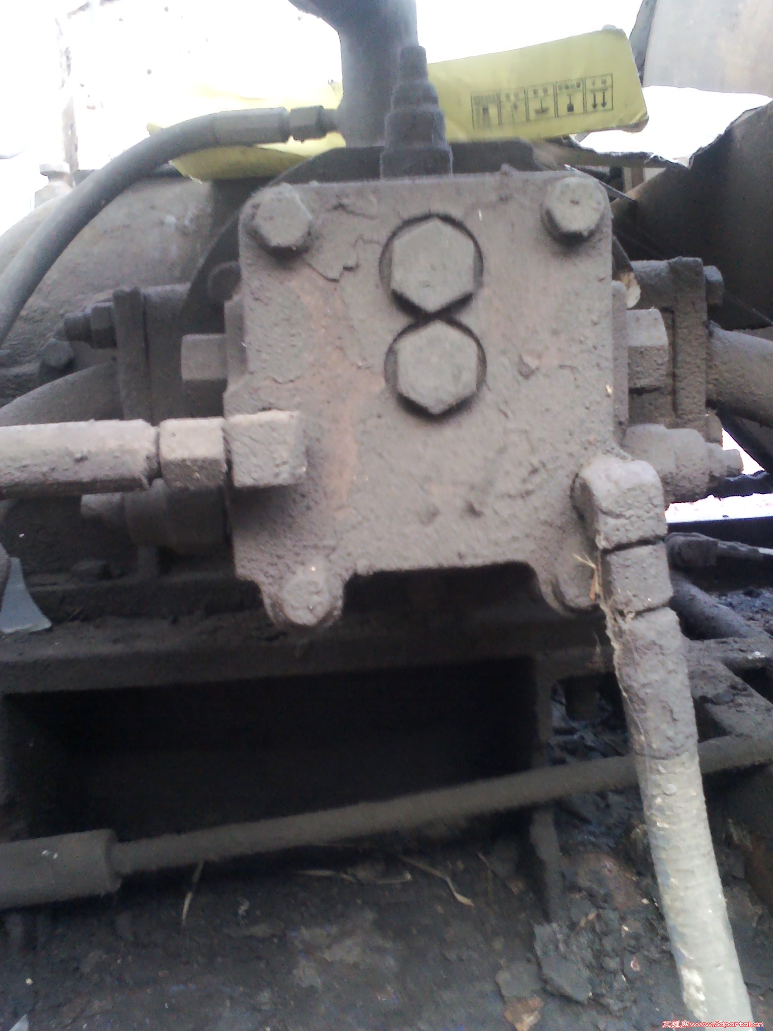

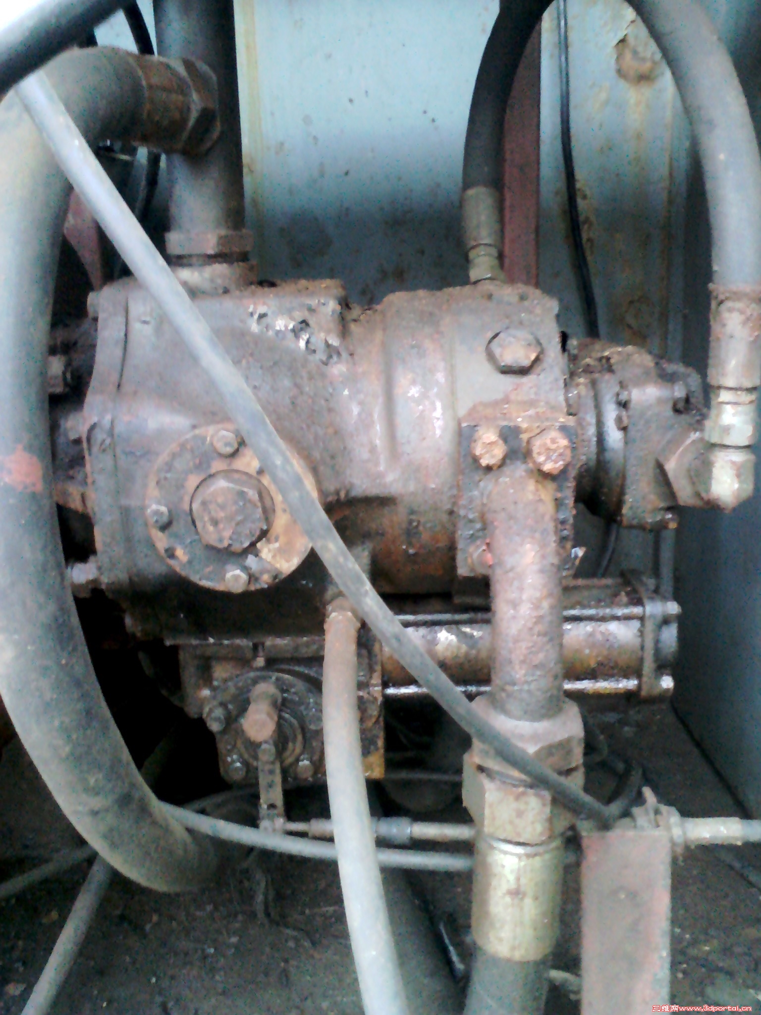

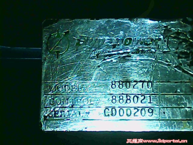

IMG097.jpg IMG098.jpg 照片 008.jpg 图中的铭牌是第一幅图中液压泵上的,这个闭式系统当中,我没看明白补油泵出来的油直接进了主泵,可是补油溢流阀在哪里啊?难道在马达上吗?是不是就是马达上面的那个啊?其中马达左右还各有一个溢流阀应该是A口和B口的高压溢流阀,那么上面的那个是补油泵的溢流阀吗?还是热油梭阀啊?请高手指点

楼主有没有系统原理图,有的话不就能看出来补油溢流阀装在泵上还是马达上了吗?% J5 W. O! r4 t. k3 h
一般来说都是装在泵上的,见过的闭式泵,力士乐的,林德的,萨奥的还有金杯泵,都是装在泵上,当然还是以原理图为准。

这个是不是混凝土泵车上的液压系统啊

应该是泵车的

这是混凝土搅拌车的吧,铭牌看不清。泵车的不可能是手动调速吧?

闭式泵,看着有点象丹尼逊的泵
