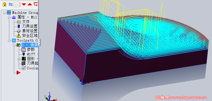

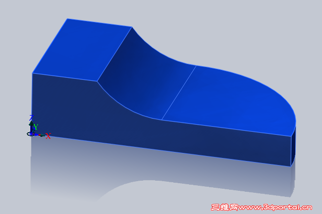

这个是零件

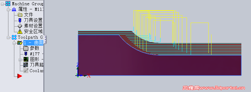

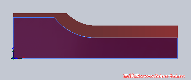

 楼主| 发表于 2012-8-2 23:52:28 | 显示全部楼层 来自: 中国湖北孝感
这是毛坯(红色),余量不均匀,左边5MM余量,右边15MM余量# i) m# s6 ^" j
; }2 z7 q: N# I& S
* X( P- a& e5 T9 u; V/ q% ~! y, w侧视图% v& T& S( ^1 _. O4 [& y
$ [/ [' G* O) x" n- m6 |1 t2 q% z

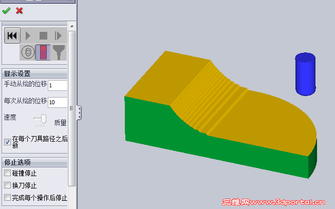

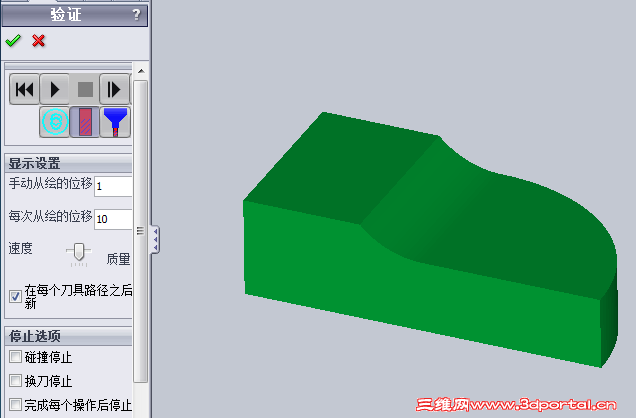

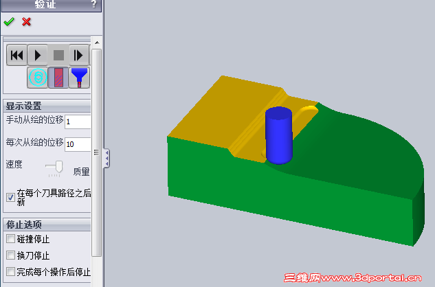

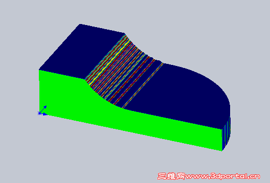

 楼主| 发表于 2012-8-2 23:53:31 | 显示全部楼层 来自: 中国湖北孝感
你说这是什么啊?
& d0 K7 q7 X  L' T0 _9 {9 x

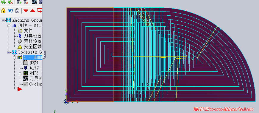

 楼主| 发表于 2012-8-2 23:54:45 | 显示全部楼层 来自: 中国湖北孝感
下面我又在干什么啊?
 楼主| 发表于 2012-8-3 00:00:21 | 显示全部楼层 来自: 中国湖北孝感
比较一下,比什么,你知道的

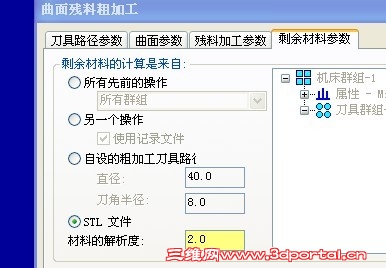

发表于 2012-8-3 00:02:26 | 显示全部楼层 来自: 中国上海
残料加工选取stl毛呸就能解决的问题,楼主还故弄玄虚的,不知道什么意思

发表于 2012-8-3 09:47:47 | 显示全部楼层 来自: 中国安徽淮北
楼主说的是导入自定义的毛坯

发表于 2012-8-10 15:45:46 | 显示全部楼层 来自: 中国福建福州
做的不错,从楼主提供的图片来看,楼主是用SW+MC来做的

发表于 2014-2-8 20:38:10 | 显示全部楼层 来自: 中国浙江丽水
zhuyi0829 发表于 2012-8-3 00:02 static/image/common/back.gif
- N1 P9 T$ s$ r2 b1 b残料加工选取stl毛呸就能解决的问题,楼主还故弄玄虚的,不知道什么意思
( t0 s3 A. M6 u. C残料加工里根本就不能选取stl毛呸,根本就没有这项。乱说哦
发表于 2014-2-9 11:09:38 | 显示全部楼层 来自: 中国上海
轧钢导卫专家 发表于 2014-2-8 20:38 static/image/common/back.gif
  G5 ^! K2 Z* [* k残料加工里根本就不能选取stl毛呸,根本就没有这项。乱说哦
' V" w0 u, l6 Y( i# i1 V
只有抱着v9不放的人会说没有这个功能
