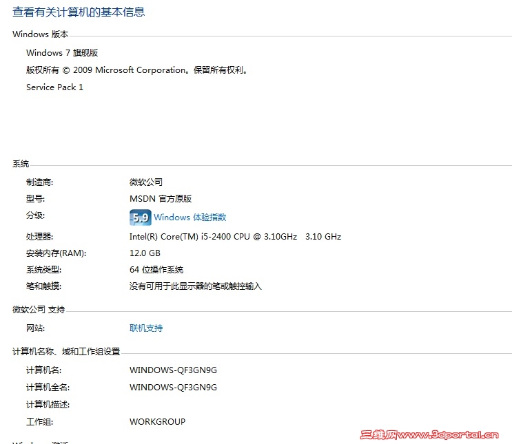

SolidWorks 2011 64位 SP5.0开机启动慢?3-5分钟,有什么办法解决?* k+ r/ P" b: B8 V! a* X4 I
我的操作系统是WIN7 64位- }' x; D8 @3 d. h, F; e
电脑配置还可以如图
发表于 2012-8-3 08:08:05 | 显示全部楼层 来自: 日本
win7有个CPU和内存显示的小工具,你启动SW时,查看一下,内存和CPU的占有率?  k# |; s- C4 X# J
是不是散热方便不够好?1 g' p7 {; _. v8 m+ d6 q7 E

 楼主| 发表于 2012-8-3 08:36:33 | 显示全部楼层 来自: 中国江苏无锡
hongwei_1987jp 发表于 2012-8-3 08:08 static/image/common/back.gif
4 |' ?' j3 L2 {* e: t+ Twin7有个CPU和内存显示的小工具,你启动SW时,查看一下,内存和CPU的占有率?
& E  M7 N  N+ f9 K) f9 H6 {8 ?4 o, [1 y是不是散热方便不够好?
6 s; q$ q2 `) p" y3 u5 z只是每次开机启动特别慢,下面再打开就好了

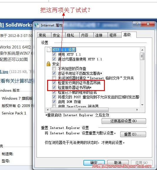

发表于 2012-8-3 09:48:13 | 显示全部楼层 来自: 中国浙江金华
在internet选项里把这两项关了试试?
2 t, J$ l8 j/ m# X) H% Y/ Y 252.jpg
* m; |# f9 m; d% X: w% ]# g8 N, m! _! c5 A$ ?  b

 楼主| 发表于 2012-8-5 13:39:52 | 显示全部楼层 来自: 中国江苏无锡
ffda 发表于 2012-8-3 09:48 static/image/common/back.gif
4 k$ H& T* W% m  a8 `& x* C6 f在internet选项里把这两项关了试试?
7 B; ?( K6 E9 \好的,明天试试  }: l5 t! R1 }2 u$ E
谢谢

发表于 2012-11-7 10:08:22 | 显示全部楼层 来自: 中国广东深圳
ffda 发表于 2012-8-3 09:48 static/image/common/back.gif9 x, f8 G% L- c( ~. L; ?, G
4 m+ G, z' P' l/ O. H# l7 r5 a
以前都用得好好的,现在按您说的把那两勾去了,还是不行。
% X+ w! h, I% [1 @/ @  m; U就一直在那个启动画面不动。CPU与内存也没有太大变化,也没有出现程序卡死现象,就是在那不动。
