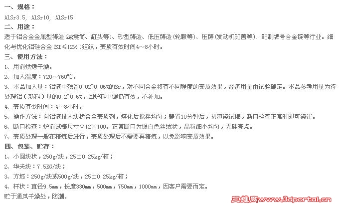

有没有搞A356.2的朋友在实际生产过程中,有没有研究过ALSr10变质剂使用的温度范围一般是多少啊?

仅供参考:
4 h7 a6 Q: _& m+ |" h4 l9 R( w 截图01.jpg
tdragonfu + 3 应助
